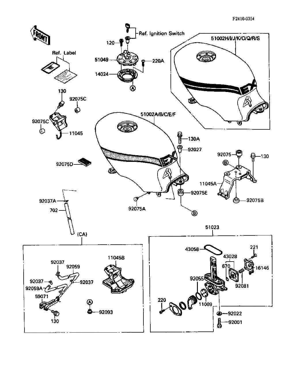

na staré GPZ byl taky podtlakovej ventil a ten fungoval tak, že ho otvíral podtlak ze sání. Druhá hadice z kohoutu byla na polohu PRI, což je přímé zaplavení karburátoru a z toho teče v týhle poloze benzin pořád. Kouknul bych spíš přímo pod kohout, tam by měla bejt taková placička gumová nebo korková s třema dírama, který určujou, jestli benzin teče přes membránu nebo přímo. Pokud je tohle těsnění rozleptaný, prasklý nebo jinak poškozený, nezavírá polohu PRI a proto chčije benzin pořád... taky mi to na gepce dělalo, než jsem to vyměnil.
Ta placka je označená 11009 (schéma vpravo dole)a stojí nula nula hovno...

Dík, ale já tam kohout vůbec nemám, takže ani polohu PRI. Ta pumpa je tam prý v pořádku, prý je to kvůli tomu, že hladina je níž než karburátory, takže v případě, žeto klesne pod tu uroveň, tak prý normální pumpa, čerpadlo a jinak to má prý normálně protíkat. Když se oddělá, tak by to mělo fungovat normálně, jen prostě přijdu o pár litrů v nádrže, které jsou pod úrovní karburátorů.
