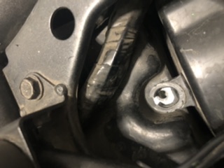

Příspěvek od zdenek » pát úno 21, 2020 21:18:00
Pozor na to
Po 100 679 km stane se treba toto..
A pak saje falesny luft..
2006
Příspěvek od ZRX 1984 » pon úno 24, 2020 08:41:53
A myslíš, že se to stane opotřebením?
