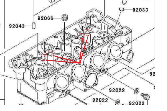

Ahoj lidi. Ninja ZX9R rv.99
Kam vedou tyto kanály? Zjistil jsem že v nich mám olej a napálené usazeniny. To asi nebude normální? Ztrácí se mi olej, pohledově z venku není nic patrné. Vyměnil jsem už těsnění pod hlavou, guferka na ventilech, a chystám se mrknout ještě na těsnění pod blokem motoru a zkouknout pístní kroužky. Kdyby někdo věděl na co se zaměřit, klidně pište budu rád.

Tyto kanálky slouží k přisávání čerstvého vzduchu do výfuku jako dodatečné spalování kvůli emisím a vyůsťují nad výfukovými ventily. Ty napáleniny, karbon s olejem jsou zcela normální stav a pokud není špatné to těsnění mezi víkem a hlavou, tak je to Ok.

Takže pokud tyto kanály zaslepim, tak se nic nestane? Neberu v potaz zvýšené emise které stejně nikdo neměří.

Jard4 píše:Takže pokud tyto kanály zaslepim, tak se nic nestane? Neberu v potaz zvýšené emise které stejně nikdo neměří.
Heleď vyzkoušej, já to zkoušel taky a nějaký zásadní vliv to nemá, ale přesto se mi zdálo, že to jede o něco míň, zřejmě se při dohořívání plynů nějak změní proudění ve výfuku a trochu se to rozladí. Ale jestli máš laďák tak by to mohlo být i lepší. Musíš to vyzkoušet. Já to ucpal ještě před tím podtlakovým ventilem který rozdéluje ty hadice. :wink:

Já mám na vetrošovi taky zacpaný tyhle blbiny, žere to míň oleje a to je ÚČEL!!! Samozřejmě motor se musí poladit, aby nebyla moc chudá směs a pod., aby to neodsraly ventily v režimu "fullgass/knédl". :drinkers:
