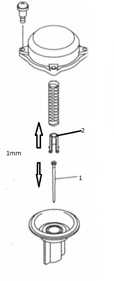

Ahoj lidi. Když jsem čistil karburátory, zjistil jsem že se mi hejbe jehla cca o 1mm nahoru a dolu při nehybným šoupátku.
Vůle je mezi zajištovací podložkou v drážce jehly a tím plastovým bazmekem (viz obr. č2) nad jehlou na který tlačí pružina.
je to normální?
Pak ještě by mě zajimalo jestly je normální že na vnějších karbcích mám hl. trysku 150 a na vnitřních 155.
Dokáže někdo poradit?

Příspěvek od 666S999 » úte čer 07, 2011 22:27:49
vnější válce se líp chladí, tak většina motorek má jiné vnitřní trysky (mírně bohatější směs) aby se líp chladil vnitřek motoru...
A mírná vůle nevadí, když se tam nekvrdlá jak dildo ve slonici :rolleyes: .
(je to můj chabý názor...) nech si to "posvětit" od povolanějších "motorářů" ...jsem jen laik a samostatně nezodpovědný pacholek.
