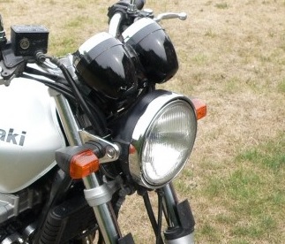

Minulý týden jsem koupil ZR7 (r.v.2001) v pěkném stavu, ale hned po cestě domů mne zarazilo jak špatně svítí hlavní světlomet (na potkávačky)... žárovka je OK, kužel namířen dobře... Je normální že tyhle staré babičky prostě špatně svítěj, nebo je můj kouse zralý na výměnu světlometu? Máte popřípadě někdo tipy na nějaké aftermarketové výrobky s dobrým světelným výkonem?

motorky obecne nesviti nic moc... Z1000 ma světlomety 2 a stejne s nima není nic videt. Kdyztak vyfot co tam mas za svetlo, jestli je to vůbec original nebo uz jen nejaká napodobenina

KankX píše: pon zář 03, 2018 15:06:53 motorky obecne nesviti nic moc... Z1000 ma světlomety 2 a stejne s nima není nic videt. Kdyztak vyfot co tam mas za svetlo, jestli je to vůbec original nebo uz jen nejaká napodobenina
Měl by to být originál...
tak tohle vypadá skutečně na originál... trochu pomůže když to světlo svítí výš, pak ale nemá smysl používat dálková, pokud nehledáš veverky na stromech. Ale jak jsem psal, ono na žádné motorce to není extra zázrak, když nepočítám nové Z1000SX nebo H2SX, kde ty LEDky svítí výborně ale při přepnutí na dálková už se žádný zázrak také nekoná :(
