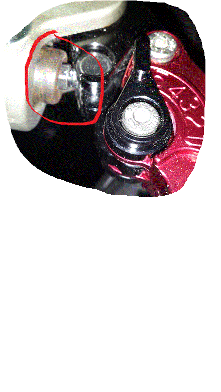

Googlim, hledám, nenacházím a proto se ptám. Vyměnil jsem brzdovou páčku a i když mám vzdálenost od heftu na šestku, tak jde při zmáčknutí až na doraz. To mi nevyhovuje, protože brzdim jenom dvěma prsty.
Netušíte někdo jestli je tato matka k nastavení délky tyčky co tlací na píst? Nerad bych něco utrhnul.

s tou matkou ti neporadím... na doraz myslíš jako že ji domáčkneš až k heftu??? Jestli ano, pak je to divné, protože já když dám na páčkách 6tku, tak na ni skoro ani nedosáhnu. Nechybí ti v té nové páčce nějaký kus (váleček) uvnitř?

Nechybí tam nic. Při silném zmáčknutí ji dostanu až k heftu.

nemůže být páčka pro jiný typ motorky a jinak tvarovaná?

Originál páčka a origo pumpa u 12 -používám poslední nastavení, protoze na všechna ostatní zmáčknu az na řídítka. Taky mi bylo divné. Nic tam nechybí, Pistek pumpy je správně na kraji a přesto. Je to docela problém i s odvzdusnenim pumpy, ale na to mám fintu. Zkousel jsi jen odvzdusnit? Blby dotaz.

Pácka je přímo pro tento typ motorky. Jde mi o tu matkičku. Hold to rozeberu a uvidim. :shock:

Ta páčka je CNC China ? Vypadá jako moje,ale to krokování je u ní dost ůčinné- lépe než u origa. S origo páčkou tento problém nemáš,abys vyloučil nějakou bublinku?

S origo to nedělalo.

Tak to je divný,jestli při překlikávání nastavení páčky vidíš znatelný pohyb tak to funguje a bud máš špatně vyfrézovaný kus a nebo tam ten štelovací mechanismus (který je měnitelný dle tipu mota) patří na jinou motorku.
Tyhle páčky mají dobrý rozsah, ale špatný kus se může objevit - jestli má někdo tu samou tak at ti změří ten spodek se zářezy jestli sedí rozměrově.
Mě to přávě oproti origo naopak pomohlo.

Už podle tý fotky to vypadá, že tam je něco divně, o co se ta tyčka z tý pumpy opírá?
