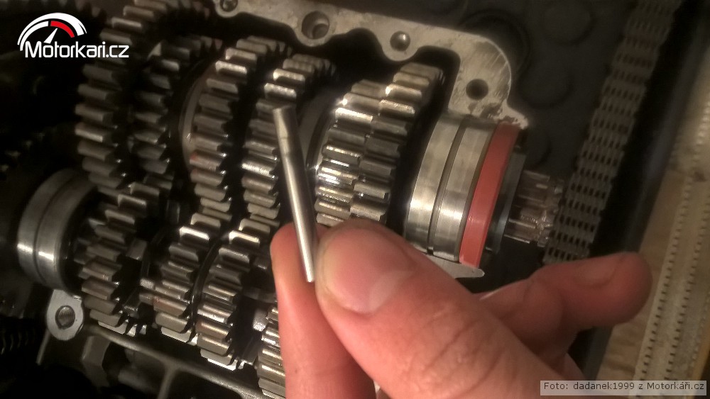

Ahoj, mám problém se svou Kawasaki KLE 500. Zkráceně - během jízdy tak jako lehce kovově šustí šestka. Dělá to jen na šestku, žádná jiná rychlost. Ale je to tam, šustění, na šestku a jen v záběru motoru.
A teď, je to normální a mám to ignorovat?

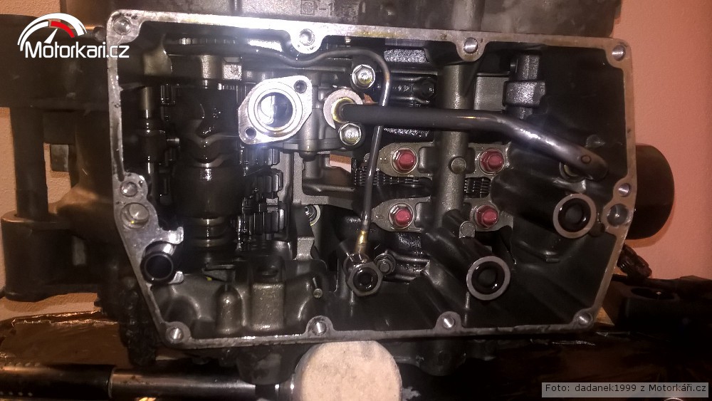

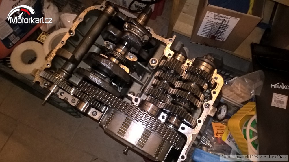

Pokud ne, co by to mohlo být? Kvalty tam padají přesně, nevypadávají, motor byl v zimě rozdělaný a žádného viditelného problému, vůle v ložiskách atd. jsem si nevšiml a to jsem měl převodovku venku, abych vůbec mohl navléknout nový primár. Přidávám fotky ze zimy, kde je aspoň trochu převodovka vidět, kola nebyla omačkaná, nedrolila se nebo tak.
Nevím co s tím, nějaký problém to nedělá, ale aby se tam pak někde něco nevysypalo, dělal jsem na tom všechno tak, aby to vydrželo dalších XX tisíc (výbrusy, písty, kroužky, hlava, primár, rozvoďák, vodící lišty, spojka, ...) a teď na mě přijde tohle :-(
