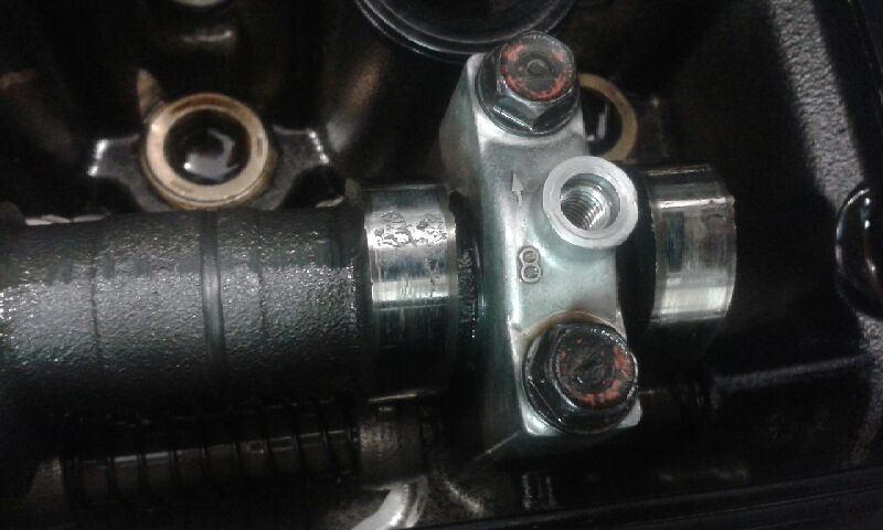

Čau chlapi,
prosím pomoc...nutně sháním sací vačku na zrzku. Za každej tip předem díky! ;-)
Takhle vypadá moje: :cry:
Re: Sací vačková hřídel - ZZR 1200
Příspěvek od Pavel ZRX » čtv dub 02, 2015 12:15:23
Ahoj, pokud bude problém sehnat, dej tam vačky s ZRX, pár kobyl dolů ale jdou tam.. Kolik to má najeto? Jaký jedeš olej a jaký jsou intervaly výměny? Jak je na tom výfuková? Jaký byly ventilový vůle??
Příspěvek od Ladis » čtv dub 02, 2015 12:40:57
Najeto 41k, olej CASTROL (GPS) POWER1 4T 10W/40 každých 6 tis. km, výfuková OK, ventilové vůle teď neznám. Kromě toho jednoho válce na sací prý vše OK.
Pravděpodobně budeme repasovat...

S repasováním vaček nemám skušenost. Někdy dřív jsem to zjišťoval, v Bosonohách u Pavl... mě to rozmluvili. Že raděj jen vačku podbrousit v celým obvodu, silnější vymezovací podložku a jezdit.. Je otázkou povrchová tvrdost po odbroušení poškozené vačky, cementace bude zřejmě pryč. Kolik stojí nový vačky?

V tehle prípadech se to neobejde jen vackou. Urcite budou zdvihatka a na 100% proverit ventily mrknutim kamerou do sani a vyfuku na talirky ventilu.

Hřídel už je v Bosonohách u Pavlíčka, po prvotním zhlédnutí "rutinní" repas.
Mluvil jsem s Kingem, tomu dělal Martin 3 válce a po 3 letech je všechno cajk!
Se zbytkem nic není! ;-)
Co je v kontaktu s tou styčnou plochou, která se vydřela, jakej matroš?

Vačka dosedá na vahadlo, taktéž zkontroluj otěr, všechny. Vyměň olej za jiný.. V Bosonohách se nachám proškolit o nejnovějších renovačních trendech, mě řekli, že mám vačku vyměnit. Kvalitu GPS jsem řešil přímo u prodejce Castol Čr, ví o všem, nic stím nemůžou udělat. Originál je přelepen polepem Castrol Čr, bez polepu je jiný - individuální dovoz. Mají dokonce vzory pro identifikaci plagiátu podle odlišností obalů. Jde o tvar závitu hrdla a odlišnosti na povrchu obalu.

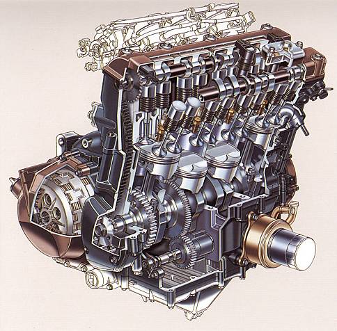

Pavle-12 má vahadlo? ZZR to má jinak, než Ninja 12?
Když jsem měl vačky venku kvůli seřizování vůlí, tak já tam tedy vahadla nemám :shock: No jestli ti šikmooký to tam nedali, tak to tam letím reklamovat. :lol:
Pohledám obrázek.
Příspěvek od Méďa » pát dub 03, 2015 17:52:47
Kdo hledá najde a je to i barevný
