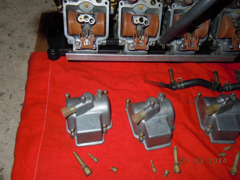

Tak novej benzín nic nezměnil... Tak jsem dnes rozkopnul karbce a vyčistil to,co mi připadalo jako trysky :-) Resp.mi přišlo,že ani zasrané nebyli... Také jsem zkoušel(fouknutím do přívodu benzínu)průchodnost benzínu do karbeců skrz plovák a taky ok. Je dle fotek možno říct,zda jsem vyčistil vše důležité? Není tam ještě něco ke kontrole "lajkem"???

jestli to má divnej zvuk a jinak je vše OK, zajeď na synchro karbeců. Když jsou rozhozený podtlaky na jednotlivejch karburátorech, je to znát na startování, volnoběhu i výkonu při jízdě. (no, a když je máš takhle rozebraný, tak bez seřízení to na 100% pojede blbě)

Podtlaky se dělaj na běžící motorce. Funguje to tak, že je to opruz, krom přibližně stejných podtlaků se musí dodržet i bohatost směsi, což vyžaduje:
1) zkušenost, 2) cit, 3) trpělivost.
