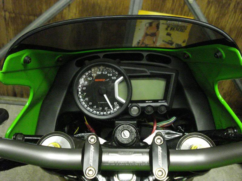

dalsi dotaz- asi bude trochu problem sehnat budiky, videl jsem nejake univerzalni digitalni (na rexovi). sice bych rad klasicke budiky, ale kdyz bude nejhur, smirim se i s displejem. jak se zapoji digitalni ukazatel rychlosti na mechanicky nahon tachometru?
Re: rozborka
Příspěvek od ZRX 1984 » pon zář 19, 2011 16:10:45
Napojí se to blbě, to si myslím já, ale řekl bych že s digitálním budíkem bude i jiné čidlo na snímání otáček kola a motoru.
Jinak jsou stejné jako na ZR 7 a er 5 myslím teda...

Příspěvek od KING » stř zář 21, 2011 14:51:00
Na muj vkus moc místa okolo a nemám rád digi tacho. Ty ručičky tam prostě musej lítat :rolleyes: 8) Ale jinak podle vkusu každého soudruha :wink:

KING píše:Na muj vkus moc místa okolo a nemám rád digi tacho. Ty ručičky tam prostě musej lítat :rolleyes: 8) Ale jinak podle vkusu každého soudruha :wink:
tak klasicky budiky jsou poste retro a k rexovi se hodi. na druhou stranu jestli mam na vyber koupit origo za nejakych 25 litru, pripadne za 6 tisic cinsky na ebay ktery jsou pry jen na ZRX400, nebo tyhle digitalni novy a znackovy za 6tisic, tak nebudu moc premyslet...
R-kovy budiky proste nikde najit nemuzu
