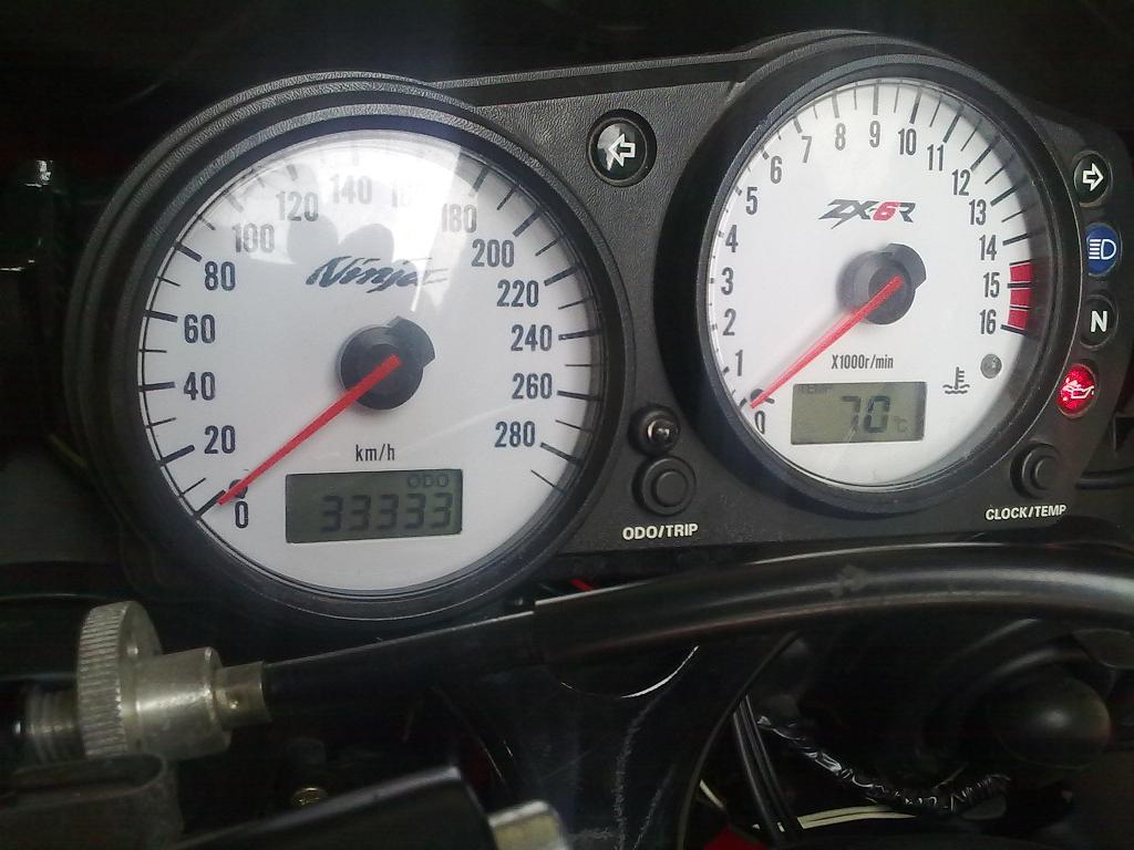

Zdar. Já ty tachokotoučky od něj mám. Má i svůj web http://www.newtacho.de a z něho to pošle i na dobírku.
Jinak kotoučky jsou z jakéhosi plastu a zalaminované. Po dvou letech jsou stále jak nové.
K hovnu je výměna. Sundat ručičky je dost velká drbačka a riziko poškození budíků je velké.
A pokud jezdíš v noci, tak asi radost mít nebudeš. Mě v origo provedení zajištovali podsvícení tři čiré drátkové žárovky. Jenže ty prosvítěj kotoučky tak, že to až oslňuje. Vyměnil jsem je za zelené. Už je to ocosi lepší, ale osvětlení budíků proti originálu je tak na 30%. Dá se to řešit tou led folii bo jak se to jmenuje. I tu nabízí na svém webu a nebo koupit plasmové kotoučky, ale to jsme s prachama hodně mimo.

nech to v milich, tak jsem prvni mesic premyslel ze bych dal nejaky kotouce v km, odradilo me prave to jebani s rafickama, protoze treba KankX ti tady vysvetli jaka je to chutovka to pak zase slozit a budes rad kdyz to bude vubec neco ukazovat :) druhy mesic jsem vymyslel ze z nejaky zeleny samopelky nalepim aspon znacky na 50, 100, 150, 200 at mam trochu predstavu kolik jedu. no a treti mesic jsem mel nalitano pres 6000km a uz mi to nejak prestalo vadit ze je tacho v milich, naopak ocenuji ze konecne jezdim predpisovych 50/90/130 :lol: :lol: no dobre, ve meste 35 :)
