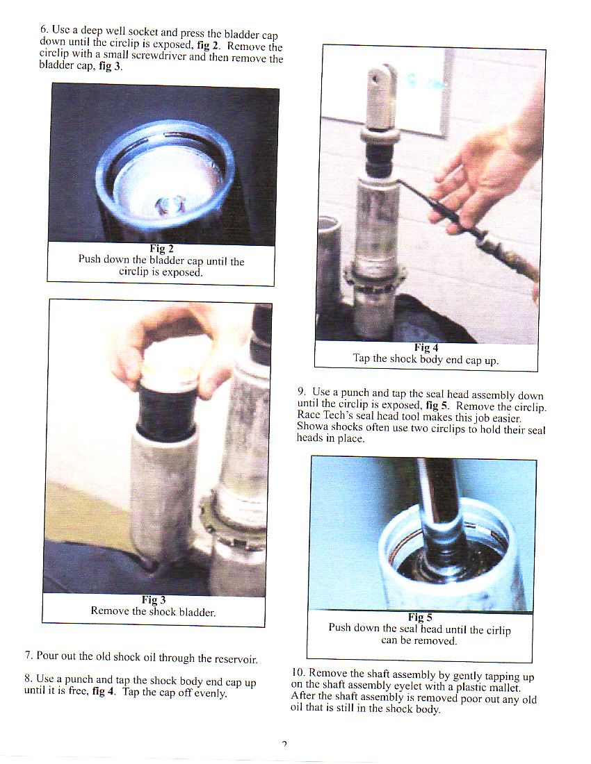

Fanušu,oni na Tebe nereagují!!!
Taky by mě to zajímalo.Nějak jsem přišel k tomuto obrázku(možná byl taky),ale první stránku nemám...
Třeba se někdo přidá...
ShockScan A0002.jpg (166.26 KiB) Zobrazeno 1898 x

No, z Rexe jsem je nesundával, sundával jsem jiné... existuje na ně takové "kurvítko", plocháče s vybráním a z každé strany. Stahneš to šrouby s matkami (je to docela veselice, aby to nevylítlo a nerozbilo něco/hubu :P ).

Někde jsem ty "sundaváky" vyděl prodávat...ale za tu cenu si koupíš jiné jeté na eBay... :D
