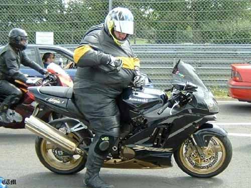

Budeš mít hodně práce, ale mohla by z toho být zajímavá stavba.
Mě pobavilo to, že by to měl někdo na okruh:) Představím si hodně motorek na akruhu, ale toto letadlo ne. Tak dlouhý okruh neexistuje :):)
G.
Re: ZX-12R
Příspěvek od Zdrahy » pon říj 17, 2011 06:40:44
Spíš tak rovný Juro :) v německu není problém http://cs.wikipedia.org/wiki/N%C3%BCrburgring s délkou okruhu, ale přeci jenom bych si tam radši vzal motorku která rádá zatáčí :wink:

tak já to zase beru tak, že pokud okruh někdo nebere jako sport tak to jde. Myšleno, nehonit se s ostatníma, ale sám se sebou, projedu se rychle na pěkném povrchu a v zatáčkách a na mašině, které chci. Jak jsem psal, má doma ještě 05, kterou tam nechtěl roz**dat, tak jezdil prostě na podobné. Taky majitel měl tak 190 a tipl bych kolem 140kg nejmíň (snad neurazím) takže nějaká ZX6 apod. by byla trošku mimo :D .
http://img.motorkari.cz/upload/images/d ... 297393.jpg

černá matná by u mě vítězila :-)

nee, to není on :D . Ale čekal jsem to.

ZRX 1984 píše:černá matná by u mě vítězila :-)
jo taky jsem to vždycky říkal. Ale mám strach ze dvou věcí. Za prvé je prý dost těžká na údržbu, vše je hned vidět a když to začneš leštit, tak z ní uděláš časem lesklou. Druhá věc je , že pokud ji nerozbiju trošku nějakou jinou, tak mám strach, že to v konečném výsledku bude vypadat lacině a jako bych to stříkl sprejem.
Chtěl bych asi černou se zlatou. Kola a blbinky do zlata a zbytek černou. Ale to je fakt běh na dlouhou trať.

Myslel jsme tu na té fotce na předchozí straně, jednak tvary a druhak lakování. Nic nerozbíjej a udělej si to dle Tvých představ, třeba jak tady byla v minulosti na prodej ta bílá devítka předělaná, tak to se mi hodně líbilo. Žádná street maska, ale pěkné světlo z naháče....
