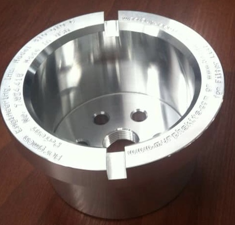

Objevil sem docelo dobrou vyfikundaci ktera o dost usnadní výměnu oleje. Máte někdo?

V čem mi to o dost usnadní výměnu motorvého oleje?

Jestli dobře koukám tak je to redukce na jednráz. oil filtr což je oproti vložce rychlá a čistá práce. V tomto zřejmě ano.

Pravda, neuvědomil jsem si že je u "veteránů" vložka pod víkem a ne plechová bandaska. V tom případě dobrý nápad nahradit vložku bandaskou.
Jak se to tam přidělává, vložka je tam šroubovaná šroubem (pokud si to ještě pamatuju) a ten adaptér i filtr mají díru se závitem na našroubování. Předpokládám, že k tomu bude ještě "dutý" šroub s matkou uprostřed, kterým se přišroubuje adaptér do díry pro původní šroub a na druhou stranu přijde našroubovat filtr.
Tak se kluci domluvte, poptejte cenu, za kolik vám to někdo vyrobí a máte "akci čisté ruce".

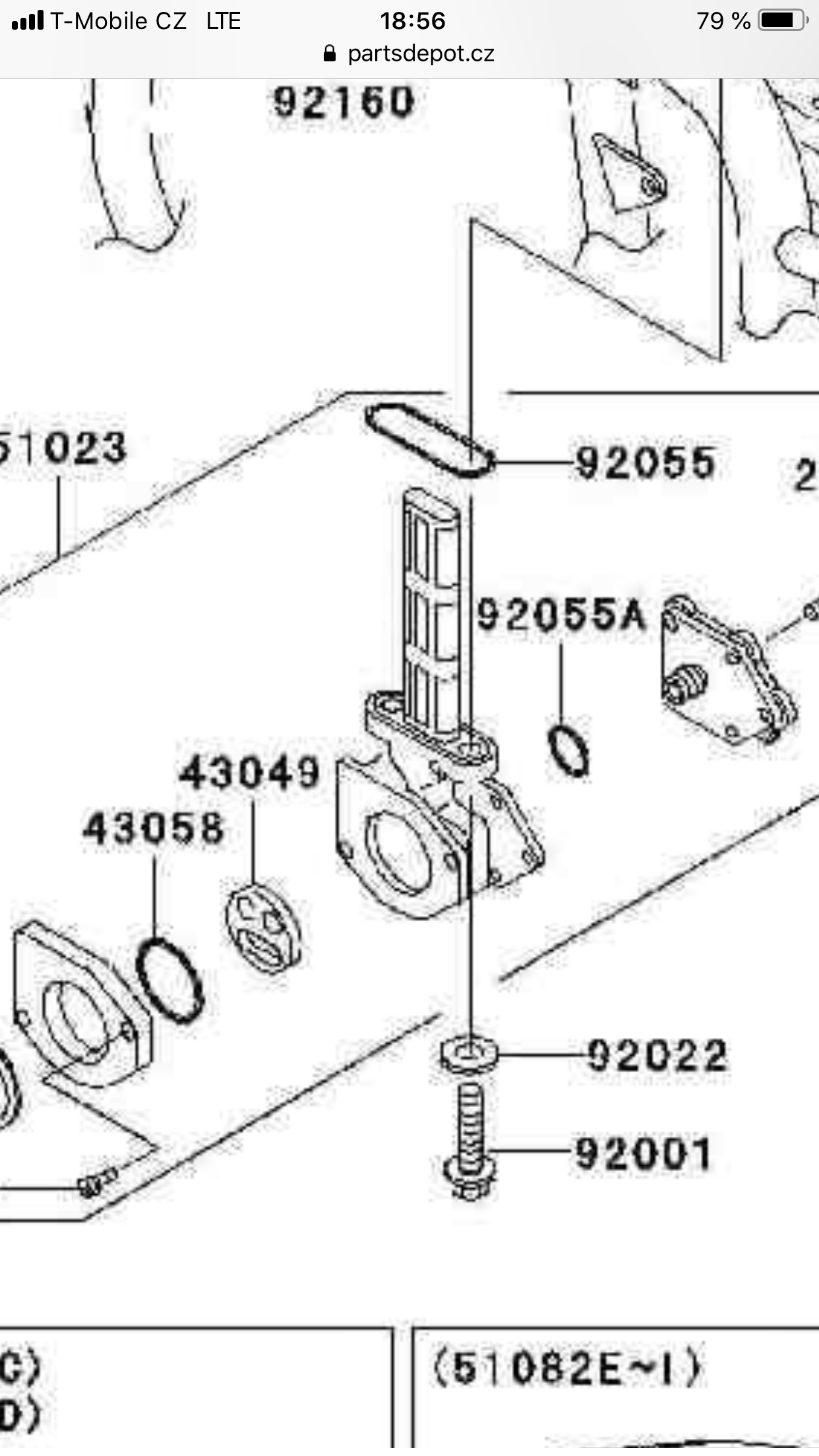

ALE. vymrd.. ted sem dojel a v garaži čumim že mi zlehoulinka prochcává benzín od kohoutu.. tak doufám že do pátku nebudu mít prázdnou nádrž🙉
Zítra zkusím sundat a dotáhnout šroubky na kohoutu, jsou fikaně umístény z vnitřní strany🙄
No a když nepomůže tak objednat nový těsnění, sada kolem 7stovek... se mi moc dávat nechce, není tam nějaká alternativa??

Příspěvek od volkswagen » úte dub 23, 2019 08:11:47
Koudel :-)

Kéžby stačila koudel nebo maly kolečko stare duše jak na fichtlovi ☝️

10 Kč včetně DPH -můžu poskytnout :D

....pul nadrze je v prdeli(nastesti zustala rezerva)...
.. chlapi spis sem cekal radu .. kup tam ten O kroužek 92055Aza 3.50Kč, ten se po čase vymačká..
Nemám tady v Praglu pořadny nařadí takže demontáž bude až o vikendu doma v dilně, a pak poreferuju pro budoucí adepty co vše bylo poškozeno a kde byl problém..
Pro zatím jsem utáhl šroubky na kohoutu a tankovat budu až v pátek před startem.

Jako měl jsem asi 7 rexů a nikdy mi kohoutek netekl..
