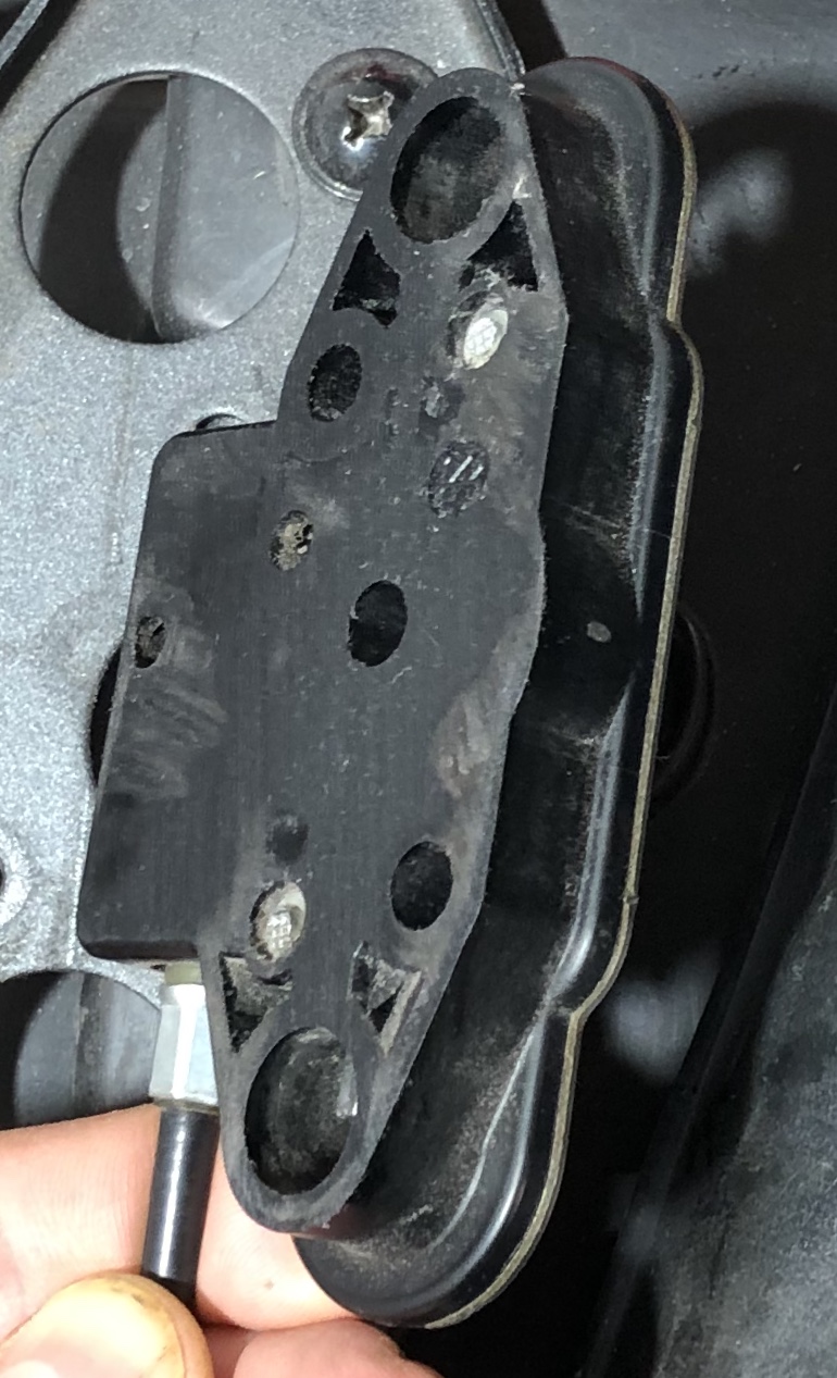

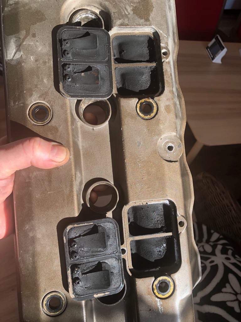

Zahlídnul jsem v inzerci zelenyho Verssyse v plne polni s kuframa a moc se mi libila.

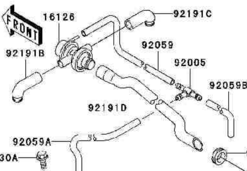

A rád bych se zdejších Rexařů pozeptal na zkusenosti s odstraněním Air suction valve.
Cosik jsem zahlídnul na fejsu, ale nejsem z toho moudry.
Ivan’s dělá záslepky. A borci ten system demontují pryč z mašiny. Nedočetl jsem se k čemu to tam vlastně je?
Někteří se Shodují na tom že zaslepení eliminuje střílení do výfuku při deceleraci
Přijde mi to že to je nejaka vyfikudace jako třeba egr na autě.
Mam to teď na stole, páč se chystam na ventily a vyměnu rozvoďáku a jestli je to tam zbytečny tak bych to zpatky nedával.Ale přece v tej Kawasaki tovarně nejsou blbí aby na moto dali nejakou blbost ne?

Třeba kámoš měl egr na staré Suzuki Bandit už v dobách když se ZRX ještě nevyrábělo takže já se kloním k tomu že to bude mít tuhle funkci. Píše se o tom jako o emisním systému .
Zase když to nezlobí tak proč se do toho hrabat, ale jak jsem koukal tak se to zaslepuje běžně - pak to zlobit nebude rozhodně nikdy

Zaslepit se to dá, ale ztratíš tím možná nějaký kobylky. Moje ninja 9tka jela pocitově hůře, nejspíš by se muselo ladit na brzdě. Rozdíl mezi tímto a EGR je ten, že egr posílá výfukové plyny do saní, aby se snížila teplota hoření a tento systém naopak saje vzduch z airboxu do výfuku, aby podpořil dohořívání nespálených uhlovodíků a jinejch plynů kvůli emisím a nazývá se KLEEN.zdenek píše: ↑pát úno 22, 2019 19:07:25 Ja bych tu 650 zase tolik nezatracoval, nemel sem sice Versys ale bawo dakar 650 a na tom me hodne bavilo jak cestovani tak litání kolem komina.Zas je fakt ze jezdim sam,takze zadny honicky s litrama se nekonaly, ono ve většině případech záleží na pilotovy než na velikosti stáda pod zadkem.
