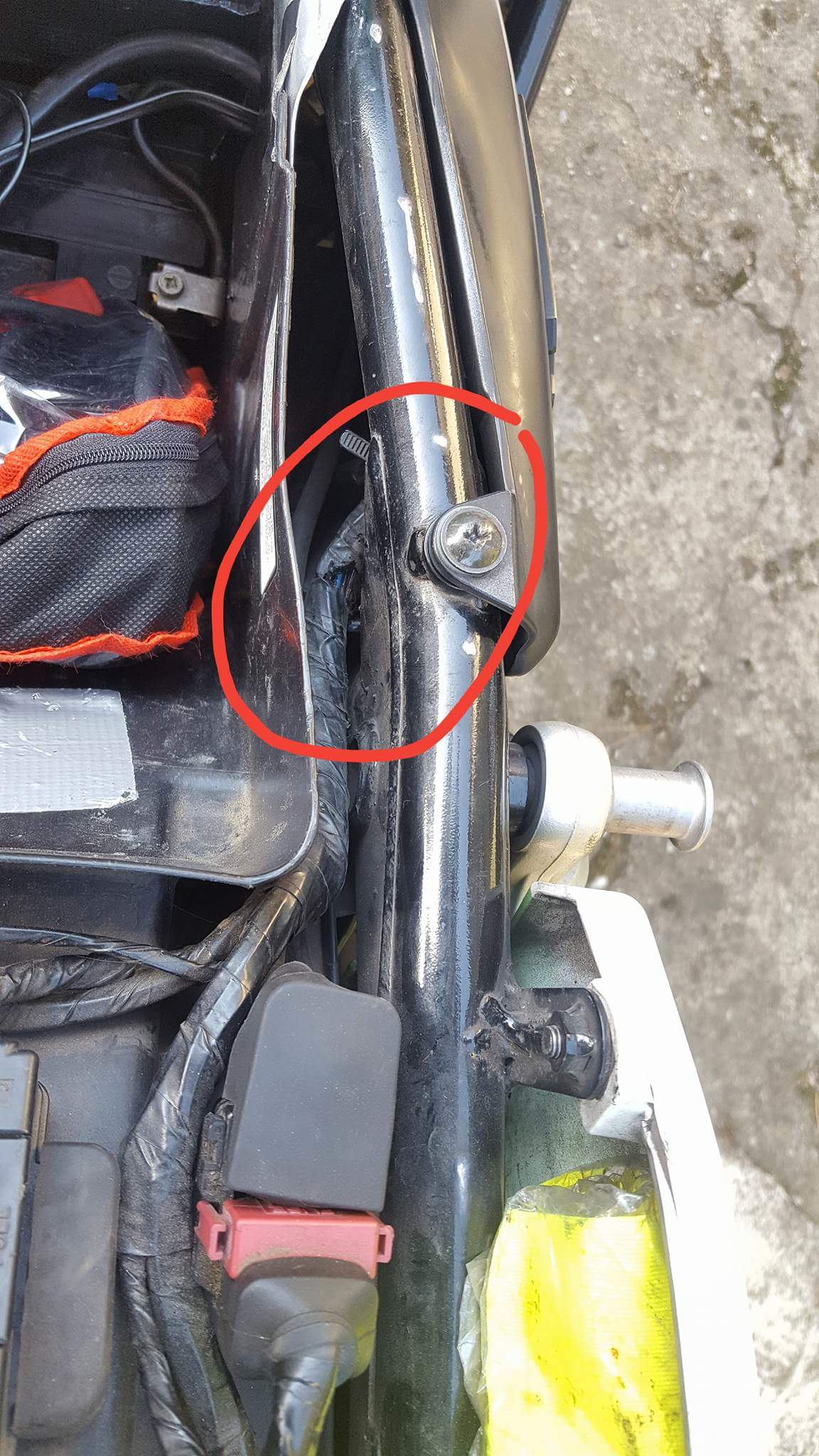

Doporucuju vsem rexarum zkontrolovat kabelaz pod pravym plastem pod sedlem :) stalo se mi to stejne co Phillovi 3 roky zpet v Klagenfurtu. Na ramu je tak 1-2mm maly nalitek, vypada to jak zaschnuta kapka barvy a evidentne to nebyla chyba jednoho kusu, na mem ramu je to uplne stejne. A je jen otazka casu kdy to prodre kablik od zapalovani a ten zkratuje o ram. Mam i podobny najezd jako Phill kdyz se mu to stalo- lehce pres 90t km

Příspěvek od Tilda » sob dub 07, 2018 22:35:05
At sezonu nezahajite stejne jako ja :lol:

Tilda píše: sob dub 07, 2018 22:35:05 At sezonu nezahajite stejne jako ja :lol:
Kurde, to nasere, jeste ze to nechytlo, provedu revizi na vsech strojich..

ZRX 1984 píše: ned dub 08, 2018 07:03:53 Kurde, to nasere, jeste ze to nechytlo, provedu revizi na vsech strojich..
No spalil jsem 2 pojistky a pak jsem tam zkusil dat 30A... otocil jsem klickem a hned je objevil oblacek koure :lol: aspon jsem vedel kde hledat :)
