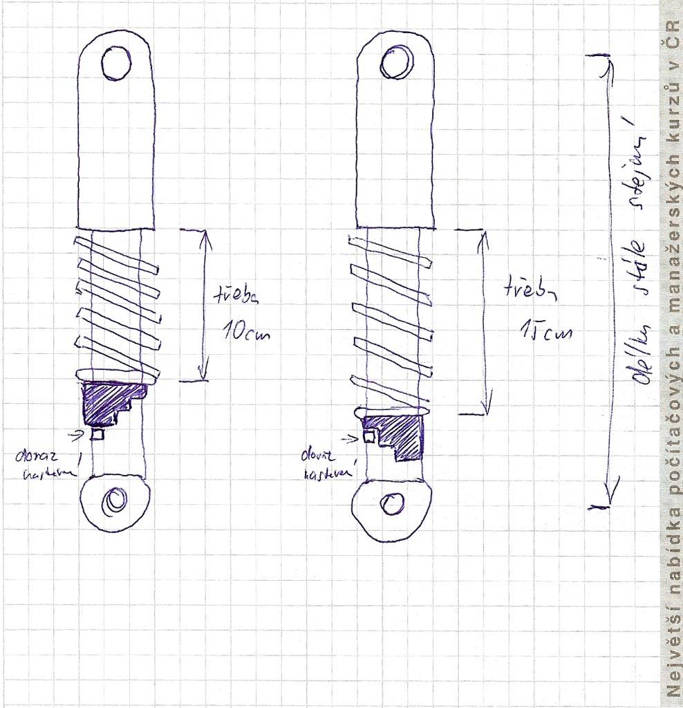

Příspěvek od KankX » pát srp 19, 2011 09:45:23
ZRX 1984 píše:Hlavně by tam mohl být rozdíl ve výšce podle nastavení předpětí pružiny což jsou ty věnečky na tlumičích. Tím měníšvýšku celé motorky..
to je samozrejme pekna hloupost, zadna vyska se nastavenim venecku nemeni, pouze je vice stlacena pruzina, tlumic ma stale stejnou delku... pokud na ni zrovna nesedis ;-)
Co ma na vysku zadku zasadni vliv, je, kdyz nekdo otoci ty nastavovaci excentry na kyvce obracene...

Příspěvek od ZRX 1984 » pát srp 19, 2011 10:04:10
Tak teď by mě zajímalo kdo má pravdu, jestli Zubr nebo KanX.
Zubr říkal, že tím měníš výšku celé motky Tlumič je stále stejně dlouhý, ale když je pružina nejvíce našponovaná drží ho na nejvyšším možném zdvihu, povolíš věneček a z horní meze ti sjede dolů, teoreticky když bys vzal zadek v tuto chvíli a přizvedl ho, měli by jít nejdřív tlumiče na horní doraz a teprve potom by se mělo odlepit kolo od země. Tak mi to říkal Zubr na Šumavě a přišlo mi to jako dost logický. Motku si dáš nahoru abys měl větší zdvih, když jedete dva nebo s bagáží...

Příspěvek od KankX » pát srp 19, 2011 10:07:46

nejsem ing. ...nemeril jsem presah zadniho konce podsedlaku a uz vubec nepouzivam matematickofyzikalni tabulky :-D , jen a jen selsky rozum a kdyz jsem videl ty tvoje fotky prisel mi ten predek dost zvednuty, ikdyz asi mas pravdu ze 5cm to neudela. V kazdem pripade, podsedlak je to nejmensi co te muze trapit, kdysi jsem si ho na ZR7 srovnal a natahnul doma na zahrade, stejne ma vliv jen na to jak sedis :-D
...jo a k tomu predpeti zadni pruziny, tak s tim muzes nastavovat jak chces, zadek bude porad stejne, s tlumicem to nedela nic, ten je porad stejne dlouhej, ten se ti nezkrati ;-) takze zadnej 1cm na kazdou stranu...

Příspěvek od ZRX 1984 » pát srp 19, 2011 10:24:48
Kua až se Mišák vrátí tak budu měřit jak vzteklej :-) mi neříkej že předpětím pružiny neměníš délku tlumiče, tudíž výšku celé motky.
Milda chtěl zadek ještě víš pak tam dával ty kostky aby tu pružinu ještě víc našponoval a víc natáhla tlumič, ale když ji povolíš aby byla měká bude zadek níž si myslím já

Příspěvek od ZRX 1984 » pát srp 19, 2011 10:45:09
ZRX 1984 píše:Kua až se Mišák vrátí tak budu měřit jak vzteklej :-) mi neříkej že předpětím pružiny neměníš délku tlumiče, tudíž výšku celé motky.
ja myslel ze nejsi uplny technicky antitalent :-D
Je to možný, ale Zubřík mi přijde jako technicky zdatnej člověk, možná jsem jen blbě poslouchal, znáš mě....
Příspěvek od KankX » pát srp 19, 2011 10:49:45
budu muset zacit vybirat za technicka skoleni :-D
tenhle obrazek je jeste zadarmo :lol:
