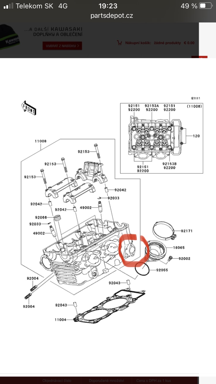

Prosím vás viete mi poradiť tečie mi olej z hlavy valcov. Niebiem presne ako sa vola ta časť preto prikladám foto
Je tam tesnenie alebo tmel?
Ďakujem za každú radu

tam je napínák rozvodů a je tam O kroužek...
part number 92055-086
