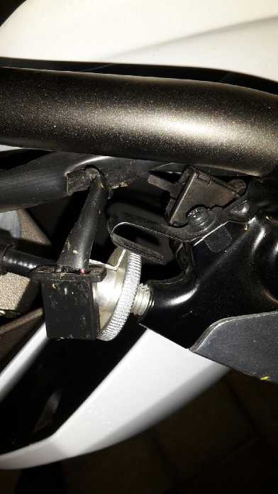

Zdravím, neviete mi náhodou niekto poradiť načo je ten konektor ?? Mašina je nová a konektor je vytiahnutý od zakúpenia. ďakujem :)

Tak ho zapoj! Ta zasuvka te musi z toho obrazku prastit do oci. Nebo si delas srandu? :D Jinak je to spinac spojky a pokud bude funkcni, tak pujde se zmacknutou spojkou kdykoliv nastartovat se zarazenym kvaltem nebo se stojankem.

zásuvku som videl :D a diky moc za vysvetlenie ^_^
