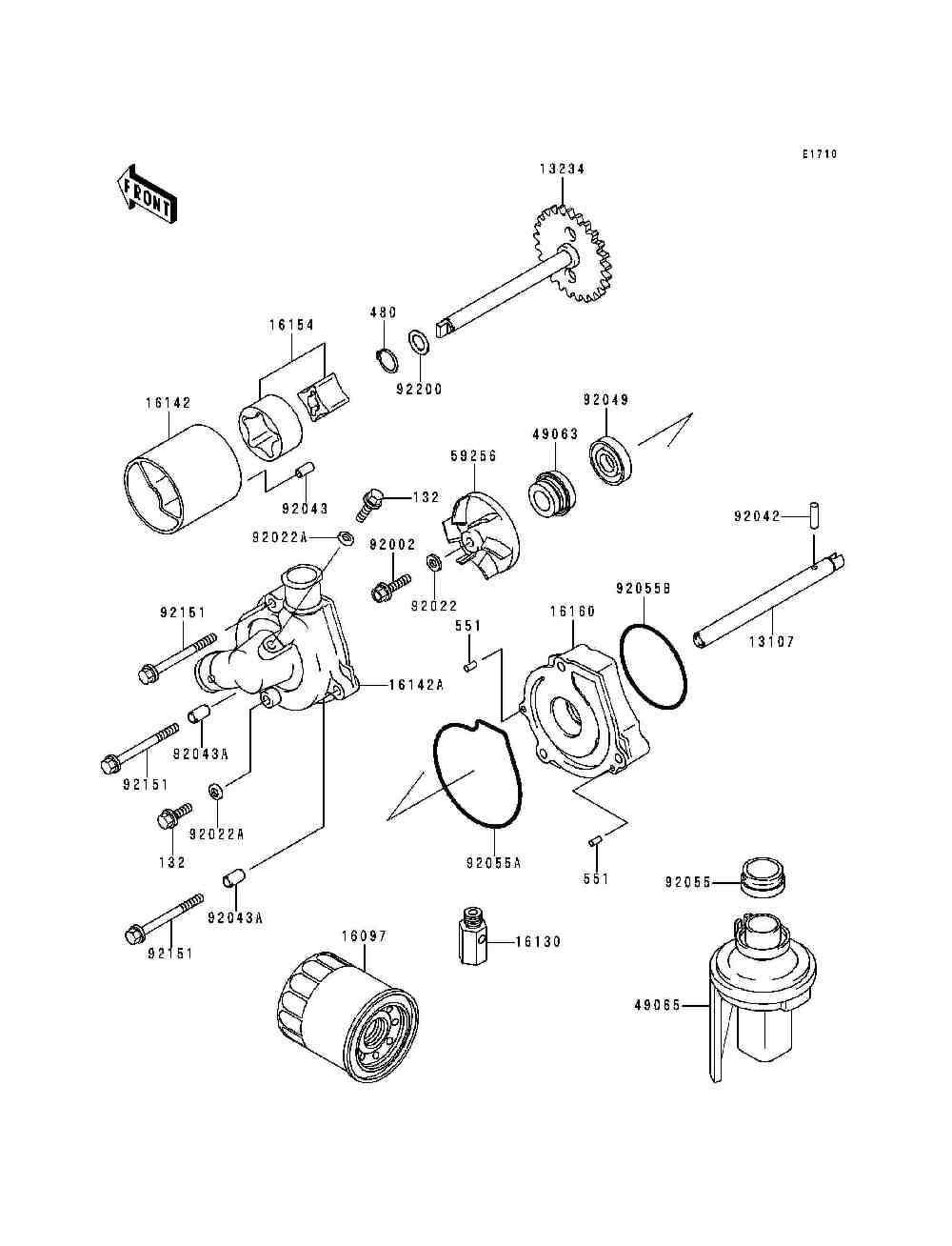

Příspěvek od misak39 » stř dub 15, 2015 23:32:24
vrába píše:Fakt? tak to se podívám já se na to ptal v servisu a tam říkali že ten vzduch vyžene pumpa a vybublá nahoře v chladiči. :shock:
šroubek č. 132 je na odvzdušnění vodní pumpice...
