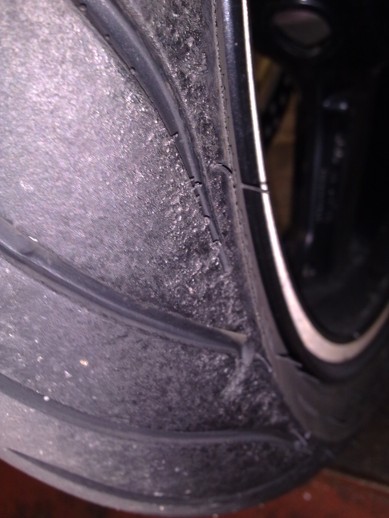

tak trošku přitopíme. Jak jste na tom s přední vidlicí respektive pneumatikou. Dle mechanika mívám doskákanou přední gumu a je fakt,že časem to taky cítím. Prý to je nevyměněným olejem ve vidlicích. Co jsem četl, tak jsou v podstatě dva tábory - řeší podle manuálu, respektive šílenci každou sezonu - neřeší do té doby než pustí gufero (do této skupiny jsem patřil i já). Teď jsem na váškách. Před dovčou jsem zkusil změkčit podvozek a ve dvou s bagáží se to zdálo fajn (občas trochu vlnilo, ale jel jsem pomalu), při poslední vyjížďce jsem jel ale sám a fakt mě to sralo, nebylo to ono, to radši ať mě vypadají plomby.

Výměna oleje ve vidlích znamená úplně jiný svezení, vlastní zkušenost..
Re: ZX-12R
Příspěvek od Méďa » pát zář 13, 2013 14:39:46
Určitě olej vyměň. Výměna to na nějaký % vyřeší, protože dáš stejný objem do obou trubek a vypustíš bordel, který je dole.
Když jsem koupil 12, tak bylo nastavené předpětí na každý trubce jinak a hlavně horní seřizovací šroubky měly každý jiný rozsah od dorazu k dorazu(levý 3,5 otáčky a pravý 1,5). Nějaký tele rozebralo vidle včetně vnitřního nastavení a složil to každý jinak!!! Nechápu, jak to mohl někdo udržet na silnici.
Někdy to dělá i kombinace pneu a tvaru drážek dezénu.Vlivů je hodně- třeba i změna zatížení vlivem posedu(naháč), přesahem trubek nad brejle a....Já s tím hodně laboroval až jsem snad našel, co mi vyhovuje.
Po 8,7 tis. Roadsmart rovnoměrně sjeté, žádné plošky a ještě něco najedou.
No a už to vidím :ANAL: jak můžeš dávat Roadsmarty na 12 :lol: :lol: :lol:
