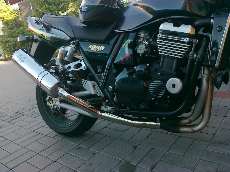

Čau, můj Rex má problém s drnčícím výfukem - ne v koncovce, ale v potrubí za svodama. Začalo to nenápadně a teď už je to hrůza. Když sundám koncovku, tak vidím v rouře nějaké dvě vložky - nejspíš tlumící :-) Možná to bude zdroj rámusu, ale chci se zeptat, jestli jsou tam jenom tyhle dvě, nebo je tam toho víc - za ohyb už není vidět a mě přijde, že ten hnusnej zvuk jde z větší dálky, jakoby z míst spíš někde pod motorem :-( Případně kdyby tu byl někdo echt zkušený, tak může rovnou napsat, jestli je to tam vlisovaný, nebo bodovaný. Nechce se mi do toho hned mlátit dlátem.. Vlastně se mi do toho nechce mlátit vůbec :roll: Za každou radu předem dík.
A je po drnčení :D Nová koncovka má libovej zvuk a celé to vypadá suprově.
foto z telefonu.
foto z telefonu.

Mám úplně jinou motku, ale stalo se mi úplně to samé, odmontoval jsem výfuk od svodů a dal ho chlápkovi co má argon a letuje a vytváří výfuky na různá vozidla a ............. na počkání za pakatel vše ok. Jo ještě ten výfuk měl najeto cca 65000 km.

řešil jsem to samé. je tam upadená přepážka. potřeba svody podélně rozříznout a zavařit zpáky. práca na hovno... dělal mi to kamarád a nechtěl za to nic. kdybych to prý měl platit tak se nedoplatím :evil:
