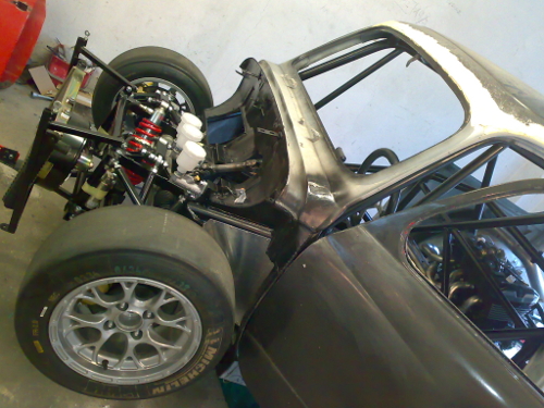

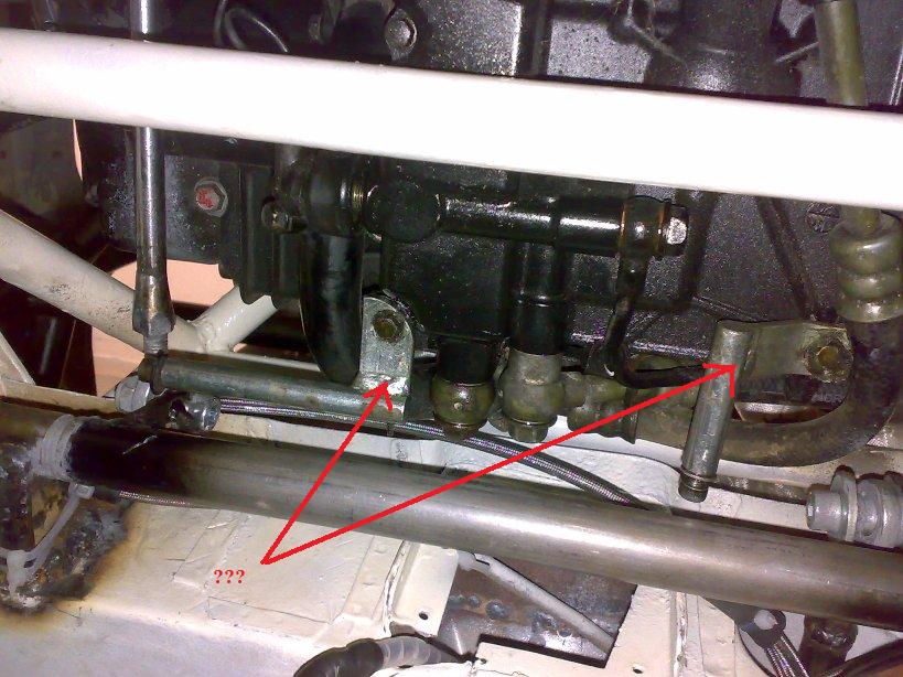

Ahoj,
stavím vrchařský speciál ABARTH. Mám trosku problém, motor jsem koupil rozhozenej+ el. nekompletní, tak to napojuji.
Mám servis manuál v němčině, ale asi blbě naskenovanej takže obrázky nečitelné.Nemáte někdo lepší v AJ? nebo v ČJ?
Zespod motoru jsou takový packy....že by kostření???..viz. foto. nikde na kabeláži ale nevidím kam by se to mělo připojit. Dík za radu co to vlastně je.
Díky za rady

Re: Kawasaki ZRX 1100 in CAR Prosím o radu, zapojení motoru
Příspěvek od Pavel ZRX » ned říj 23, 2011 21:49:06
Toho fiátka je škoda!! Motor na takový věci by byl lepší ZX12 ninjá, nebo ZZR. Kamarád má 12ninju v Peugeotu 205, celkem to běhá :mrgreen: Ty packy asi někdy sloužily jako držák padacího rámu, díru zablenduj, nebo to tam klidně ukostři, víc koster, víc adidas. Horní fitinky na karbecech jsou odvzdušnění, na motorce z nich jdou hadičky kolem rámu do atmosféry, třetí fitinka je přívod paliva.
