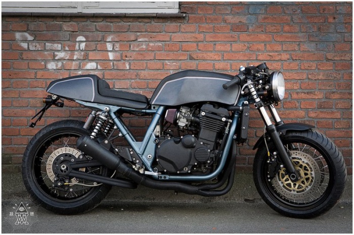

Za mě divná barva rámu, a škoda té díry po kastlíkách :-(
Příspěvek od KankX » pon kvě 02, 2011 21:00:14
DoktorZRX píše:
chybi malo a byl by to zajimavej kafac... dvanactka... ;-) velmi zdarilej pokus
