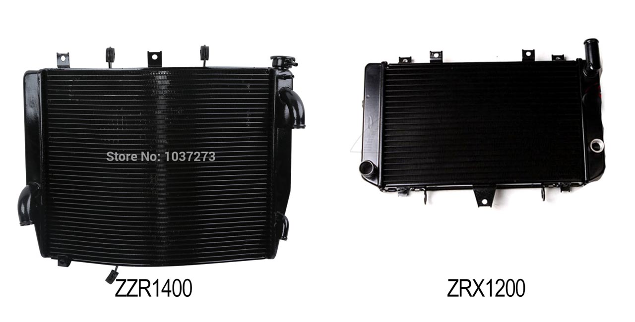

ZRX 1984 píše: pát bře 16, 2018 12:25:10 To uchladí úplně v pohodě, nemá tam někde návod?
uchladí to leda když to bude mít výkonově přiškrcený na 130 kobyl :D :D

No tak chladič zzr jako je o kousek větší, takhle ale jde vzduch okolo celého motoru i chladiče, kterej je určitě tlustčí a na objem to bude +- podobný :-)
Příspěvek od Jirka_Z » pon bře 19, 2018 12:49:03
Noooo jenom aby, podle mě to vypadá, že ZZR má ten chladič fakt o docela velkej kus větší, i ten objem bude větší :(
To bude muset chlapík ještě asi vyměnit...

ZRX 1984 píše: pon bře 19, 2018 11:38:54 No tak chladič zzr jako je o kousek větší, takhle ale jde vzduch okolo celého motoru i chladiče, kterej je určitě tlustčí a na objem to bude +- podobný :-)
prý o kousek :D ...jsi ho asi v realu neviděl a tloušťka je stejná jak u ZRX. On i obsah chladící kapaliny u ZRX 2,8litru proti 3,6litru u ZZR něco vypovídá a ty dva ventilátory co jsou zezadu na chladiči a každý z nich je stejně velký jak ten jeden na ZRX taky.

Příspěvek od Méďa » úte bře 20, 2018 09:42:00
Možná jsem to přehlédl. Je taky nutné řesit "tepelný vykon" v porovnání na plochu. Podivejte se na origo a druhovýrobu jen pohledem. Druhovyroba má svisle trubičky 3cm od sebe a plechy jen jak vlny na Macháči. Origo je z jiného materiálu s jinym tepelný přenosem a jemný. Jen si vezmi účinnost , kolik procent kW jde na na chlazení, když motor da 130kW. To je plotynek na sporáku.
