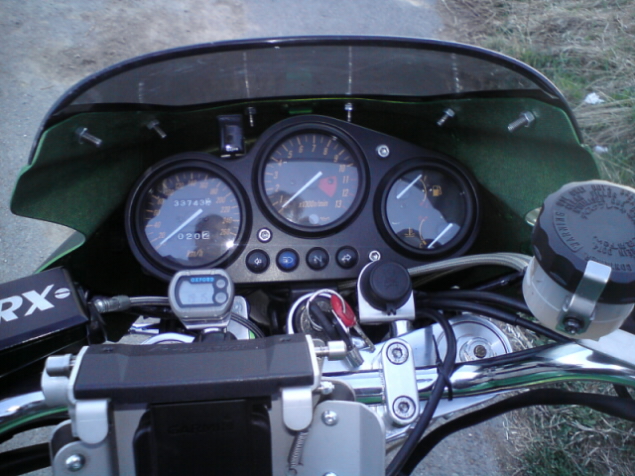

Příspěvek od KankX » pon dub 04, 2011 12:23:45
jednu vec na tech fotkach nevidim... budiky jsi ke kaplicce taky objednal v Japonsku z DAEG ??? http://www.tandem-style.com/tscms/wp-co ... AEG_03.jpg
Příspěvek od milda » pon dub 04, 2011 12:44:27
Tak za prvý by stály ranec,za druhý nejsou na mechanickej náhon.
(alespoň si to tedy myslím)
Mám tam eskový a pásly tam ....jako :butthead: na hrnec!
Dal jsem do nich ledky...
Ani tedy kolem nich nemám ten originál plast(kolem eskových by stejně nepasoval),takže vzhled vnitřku kapličky není úplně ono,ale jsem spokokenej...
Přikládám foto,ale čekám na plexi,tohle je jetý a poškrábaný,proto ty šrouby trčící dovnitř... :D
Jako zajímavost uvedu,že mi omylem poslali plexi na esko,proto ho ještě nemám... :D
