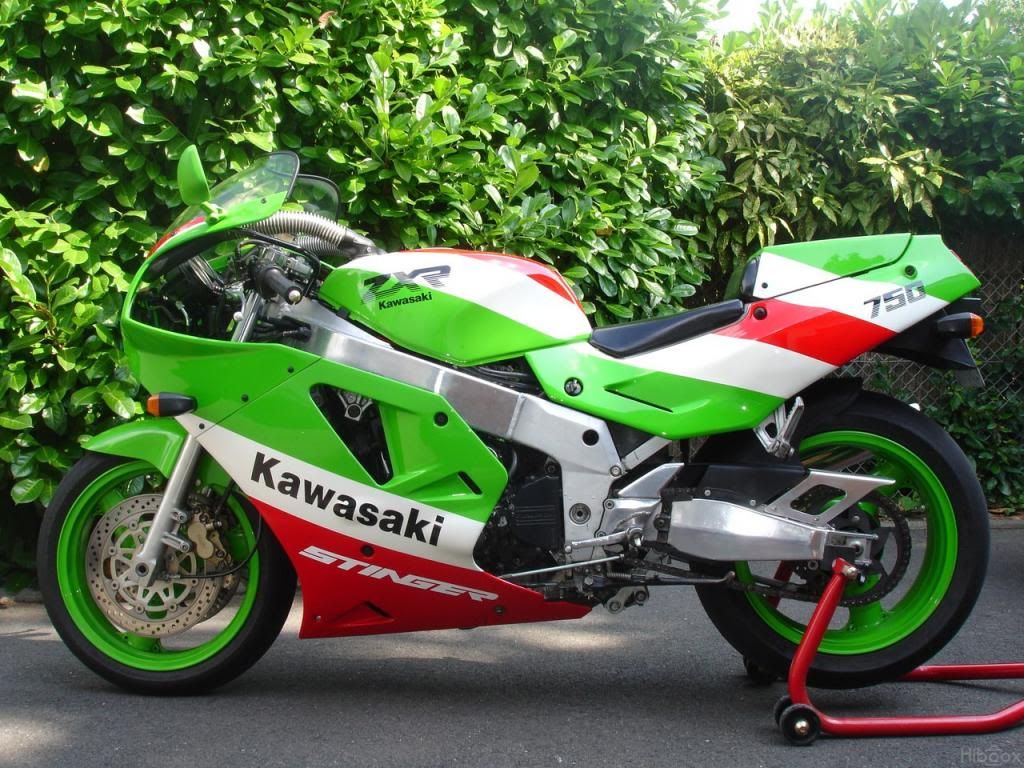

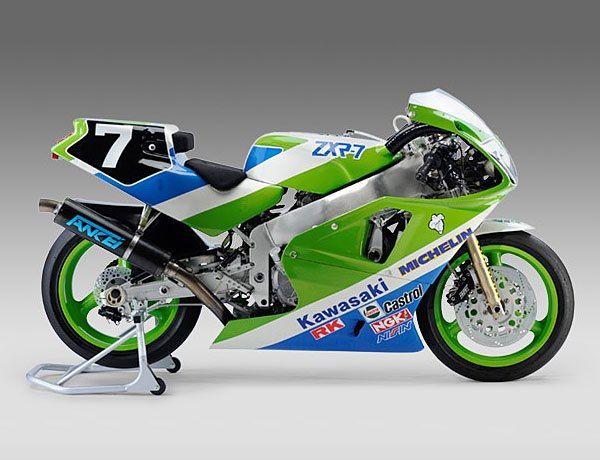

popravde, premyslal som presne nad tymi 2 variantami kt. si sem zavesil - osobne sa mi viac paci ta cervena
inspiraciou pre moju verziu je tato masinka
moja zabka v laminat kapote vyzerala takto
povodne som chcel identicku schemu aj na cestne kapoty - kedze nadrz by mala byt seriova - potom som si ale povedal ze trosku odlisnosti nezaskodi
chcel som dat masenke trosku modernejsi look aby som velice "decentne" nacrtol ze pod kapotou to nie je vsetko s "kostolnym poriadkom" kedze to nemozem a ani nechcem napisat na kapoty :lol:
namiesto ZX7R tam chcem dat ZX7RX a to bude vsetko :wink:
