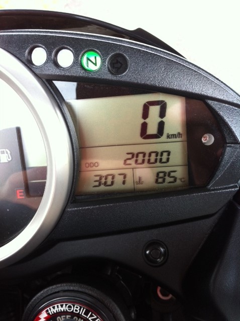

Tak máme s princeznou za sebou 2000 km. Zatím se spolu učíme. :oops:

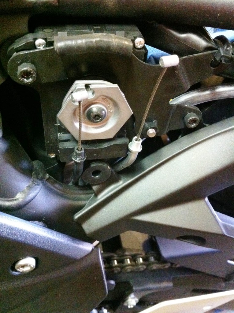

Viz výfuk IXIL X55B, co řeším v jinym vlaknu, jsem se trochu povrtal v ovládání přívěry výfuku, kterou budu muset odpojit. Servo je na levé straně po krytem vna urovni sedla. 2x šroub a dá se k tomu dostat. Odpojil sem jí a dobrý. Zed chybu nehlásí. Servo se otočí do obou krajních poloh a pak točí podle plynu, ale jinak nic. Zkoušel sem jen na neutrál chování. Při nízkejch otáčkách je přívěra přivřená, při vyšších se otvírá. Má to vliv na zvuk (zatahal sem na lanko při vyšších otáčkách) Jak moc to ovlivní za jízdy zkusím o výkendu, ale snad to nebude nic zásadního. :rolleyes:

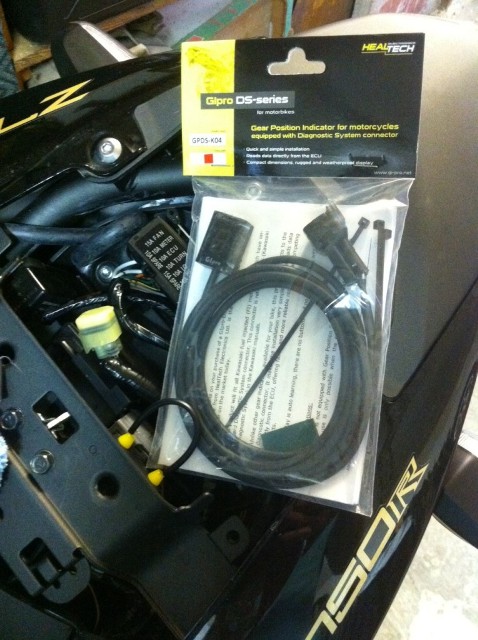

Tak Gipro je po určitejch peripetiích doma. Funguje :roll: Takže přez zimu mě čeká prácička, jak ho hezky zadělat do budíku. Mnoo vidim to tak na 2-3 hodiny práce, takže se možná neudržim a udělám to ješte ted ,az se vrátim z dovči :)

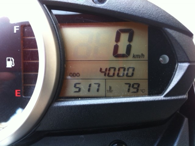

Tak dnes 4000km.
