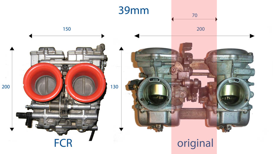

Ještě jeden technickej. Úprava karbíků. Mají stejný rozměr jako originál jen jsou blíž u sebe. Jde s tím něco udělat?
Re: cafe racer ...aneb ze srotu motorka ;-)
Příspěvek od milda » pát lis 18, 2011 22:44:23
Tak tenhle úkol nevypadá jednoduše paní soudružko!!! :shock:
Příspěvek od tequila » pát lis 18, 2011 23:10:29
Myslíš? Já si řikam, že by to nemuselo být tak těžké nebo ano? I ty originální karbíky jsou spojené jen přišroubovanými lištami ¨na správnou vzdálenost.
