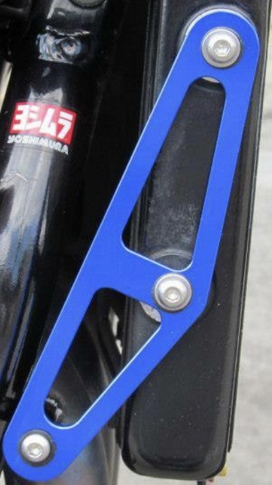

Joooo a ještě asi nutně potřebuju takovy držáky na chladič.
Víte o nějakých, nebo vyrobíte? Třeba nejakou maloseriovku, urcite by si je taky nekdo dalsi rad dal na motorku misto tech origo oblud.
