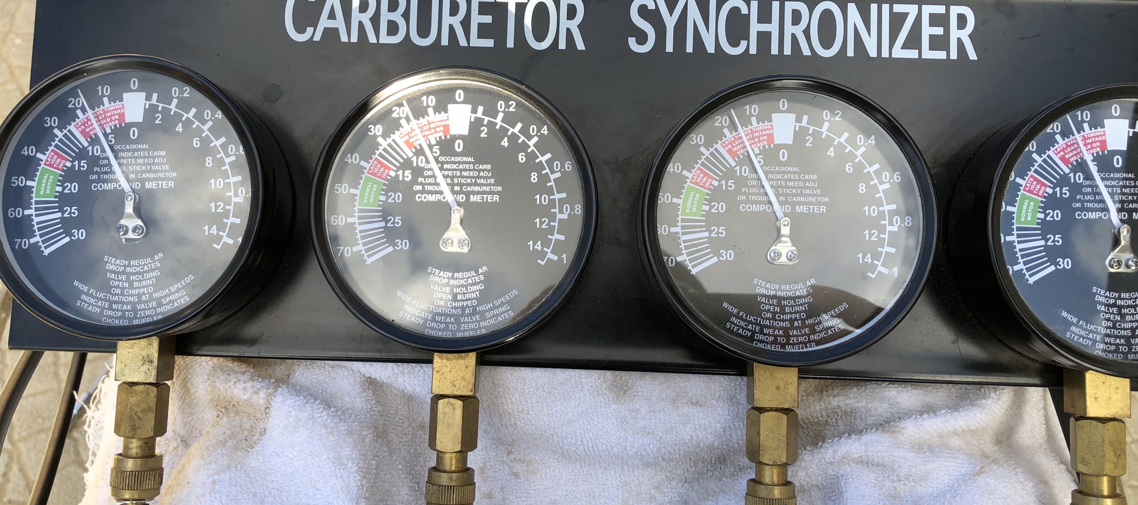

Mno abyste neřekli že tentokrát to je bez fotky...😉
Ja vím čtyřka není dokonala, ale došteloval sem ju, akorat uz neudělal fotku no..

Příspěvek od ZRX 1984 » pát bře 15, 2019 05:19:28
To by me spíš zajimalo jak to vypadalo pred tím

Příspěvek od zdenek » pát bře 15, 2019 09:55:25
No problemo👍
Takhle to bylo rozdrbany po ventilech.
Před inspekci ventilu v létě 2018 jsem kontroloval podtlaky a byly v pohode.
2006
Příspěvek od ZRX 1984 » pát bře 15, 2019 11:45:43
Hm, ty krajní jsou dost mimo, ale to se dalo cekat, podlozky jsi brousil?
