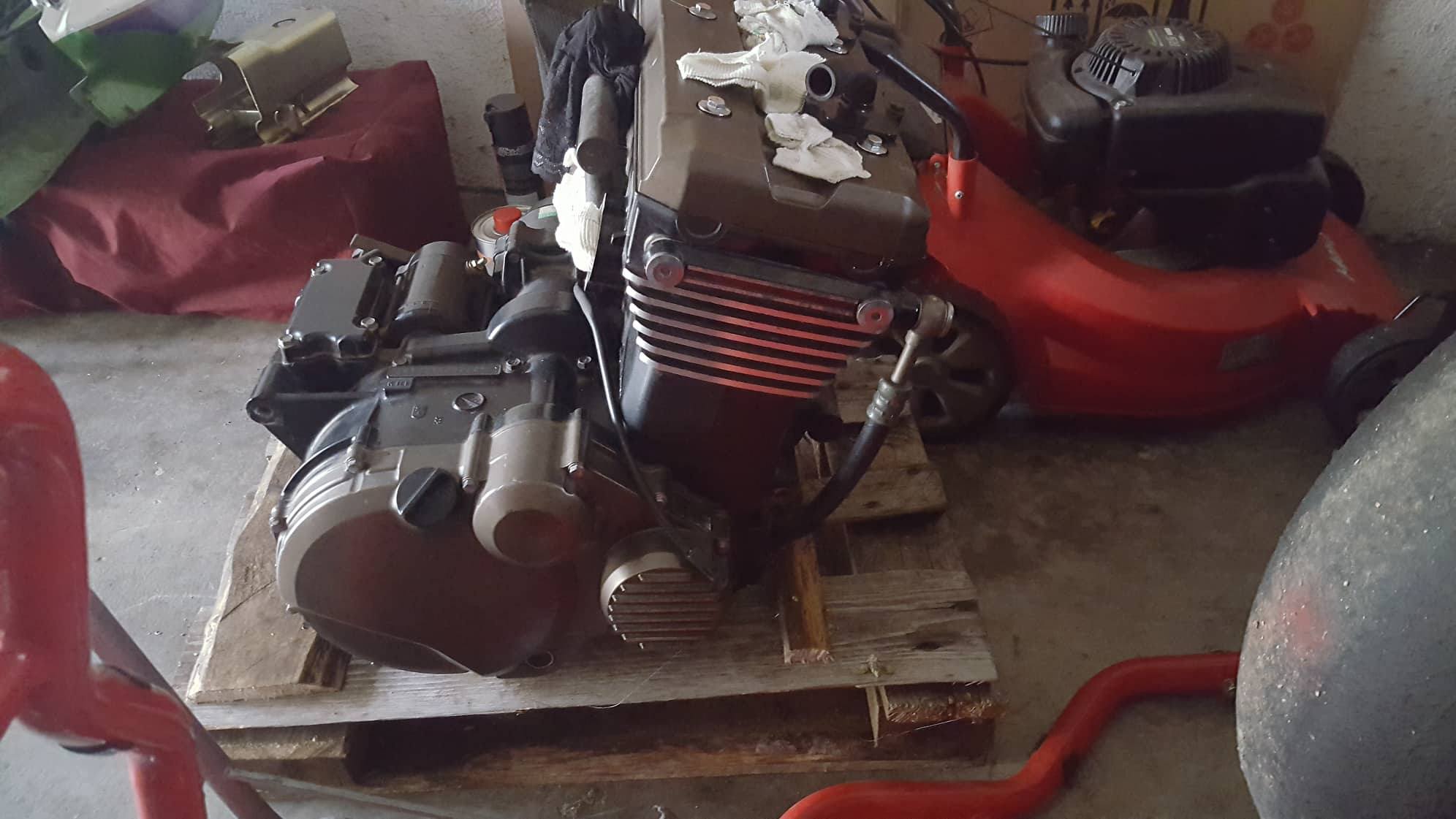

ještě minulý víkend cestou ze srazu jsme si se Sagym prohodili rexe a on chválil jak můj hladce řadí :lol: minulý týden taky nic a teď v pondělí najednou začal špatně řadit. z 1 na 2 tam dvojka prostě nechce zapadnout, tak v polovině případů tam nezapadne. ze 2 na 3 to je tak ve 20%. na 4 a na 5 to jde hrozně ztuha ale většinou zapadne. Dolů řadí bez problémů
Napsal: čtv kvě 31, 2018 08:49:22
od Tilda
snad jen vidličky řazení, ale vzhledem k tomu že rex má na budíkách 95t km tak ozubený kola taky nebudou uplně nový a vidim to na celkový repas. Jenže současně bych potřeboval prohodit ten vařenej blok motoru přes který uchcává olej, dárce už je doma, jenže na nový motor zase musim dát hlavu která by na mým měla být v lepším stavu :D no a najít uprostřed sozóny dobrýho mechanika, který bude mít čas a místo rozhodit 2 motory a poskládat jeden dobrej, to je trochu problém a všichni mi řikaj ať se stavim na podzim...
