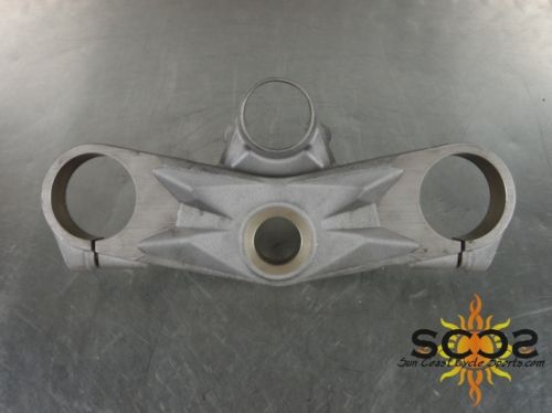

hele dotaz, ještě je varianta udělat podle obrysu horních brýlí desku z něčeho pevného, třeba 2mm tlustou, to stejné i ze spodní části a tím to bude rovné nahoře i dole a v pohodě se tam dají držáky na řídítka (pokud to půjde provrtat) co na to říkáte a nevíte o někom?

vím, pošli nákres a zeptám se

vlastně jen obšlehne ty původní (klidně bez zapalování)
jen ještě omrknu spodek, zda tam něco nezavazí, nedrží tam to zapalování
brejle vole.JPG (20.22 KiB) Zobrazeno 3125 x

A ty adaptéry a provrtat stávající jsi zavrhnul? Taky mám kámoše s CNC, ale bude to dost drahý když bude dělat jen jeden kus, ale záleží co je pro koho drahý. Ty montážky na tlumič řízení jsem dělal několik KS a vycházelo to 3000 tis. Musí to nakrestli, překlesit do CADU nebo SurfCamu aby to mohl poslat na to CNC, takže to stojí dost času, pak nějakej slušnej matroš atd. Dělá třeba brzdiče pro Kopeckýho na WRC fábii, ale ten si dodává odlitky svoje, takže těžko říct co to má za slitinu.
