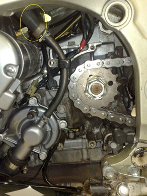

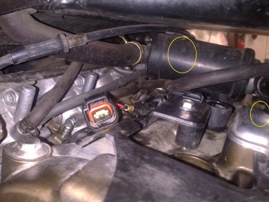

Příspěvek od ZRX 1984 » pát pro 06, 2013 10:30:25
Je to tam vůbec nutné? Nestačilo by ho vyčistit?
To je takovej EGR ventil, akorát nepředehřívá vzduch z výfukových plynů, ale předehřívá benzín, protože ve 20 a více stupních kdy se jezdí by mohl zamrznout :-) Po zkušenosti s EGR říkám zaslepit :-)
Příspěvek od Méďa » pát pro 06, 2013 10:59:43
ZRX 1984 píše:Je to tam vůbec nutné? Nestačilo by ho vyčistit?
Na starém ZZR to mám taky.
Vyčistil jsem(v rámci možností) vrátil zpátky a funguje :D . Jen dej pozor na směr průtoku. ZZR má uvnitř zpětný ventilek :D Třeba ho máš i teď otočený :(
Určitě ale ponechat předehřev funkční. To nemá nic společného s ekologií, ale s fyzikou.
Příspěvek od ZRX 1984 » pát pro 06, 2013 11:13:56
Méďa píše:

Ok. Začal jsem to řešit po konzultaci s Philem (GB) , že to mění jednou za 2 roky. Prý se to zanáší.
Tak jsem si říkal že bych to měl vyměnit taky když jsem to nedělal za celou dobu co ho mam. :D
Příspěvek od tequila » pát pro 06, 2013 11:56:52
Hele ale to znamena ze musim vypustit chladici kapalinu ze?
Příspěvek od Pavel ZRX » pát pro 06, 2013 12:19:16
Kapalinu vypouštět nemusíš, uvolni svorky, stáhni hadici a do hadičky nasuň šroubek M8, akurát musíš rychle, aby ti to neteklo z druhé strany.
Co předehřívá EGR?? :rolleyes: Seky, naštuduj to a přehodnoť zkušenosti :D

Příspěvek od ZRX 1984 » pát pro 06, 2013 17:36:37
Pavel ZRX píše:
Na co to tam teda je? Podle mého úsudku, když jsem to měl sundané to přepouští výfukové plyny do sání, myslel jsem že jen za studena, pokud to má jinou funkci tak se omlouvám za špatné info. Každopádně po zaslepení necuká :-) na ekologii házím bobek....
Jak se to na rexovi pozná že to nefunguje?
