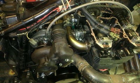

Btw jen tak pro info mam hotove sani a turbo uz vysi na svodech jak ma. Privod oleje mam hotovoj a karbec je pripravenej. Ten jen nevim kudy vratim ojej z5 do motoru. A netusim kde zalevno sehnat termopasku na svody.o

ballbutick píše:Ten jen nevim kudy vratim ojej z5 do motoru. A netusim kde zalevno sehnat termopasku na svody.o
Termo pásku nabízí i Louis.de.
kuken zí hýr
budu cca za 14dní cosi objednávat, tak bys to měl bez poštovného. :mrgreen:

Je tam pravila tise, muzeme si tykat :-D. Nemate nekdo doma vacky na gpz 550 pasujou asi i ze zephira. Svoje musim prebrousit na jinej tvar. Tsk kdyby se to treba nepovedlo :-D

Co budeš upravovat na vačkách a proč? To mne docela zajímá. :idea:

turbo motor nesmi strihat a kawa ma strih jako krava

to budeš kroutit vačky na hřídeli, aby jsi upravil časování nebo řešíš jen zdvih???
jen jsem trochu zaspal-turbo máš před karbcem, nebo za ním(existují odzkoušené obě varianty :D ), co teploty výfukových plynů(standardně narostou i o 200C), proč omotávky-to bych ještě teoreticky chápal, základní kompresní poměr, jak psal kolega..?
Evokuje to najednou u mne tolik otázek, že ti neskutečně držím palce a v žádném případě tě nechci podceňovat :supz:

To ne, musim zmenit jejich rvar
