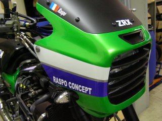

Příspěvek od blackbiker » stř říj 26, 2011 07:43:05
neví někdo, kde sehnat takovouto mřížku do přední masky:
ZRX 1200 black
Příspěvek od tequila » stř říj 26, 2011 07:48:00
Tu jsem také sháněl. Taky by se mi líbila. Zkusím napsat "Ježíškovi" Raspovi.

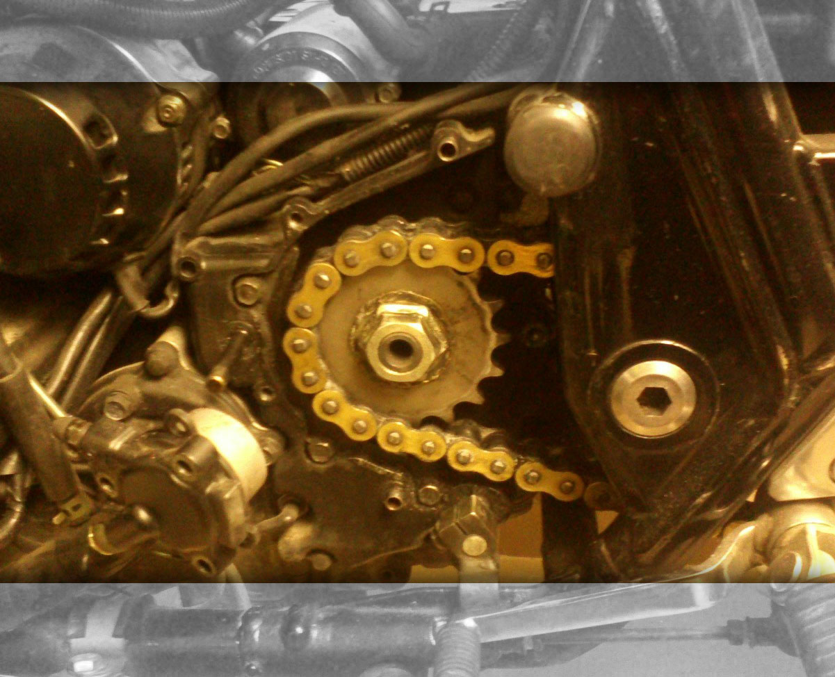

Příspěvek od tequila » pát říj 28, 2011 00:08:27
Tak už jsem mu napsal tak jsem zvědavej s čím přijde. Jinak se chci někoho optat. Dnes jsem začal rozebírat Rexe. Chtěl jsem vyměnit malou rozetu za ještě menší ale zkončil jsem na tom, že nevim jak mam vymontovat tu starou.
Je tam takovy ohnuty plysek pod matkou. Ten jsem srovnal.daj jsem tam kvalt aby se to neprotacelo ale stejne jsem s tim otocil..
Příspěvek od SumavaCZ » pát říj 28, 2011 08:11:45
Mezi řetěz a rozetu strč něco tvrdého, na klíč nasaď dlouhou trubku a hodně zaber. Když to nepůjde velkou silou, tak použij ještě větší sílu. :lol: Jinak to nepovolíš.
Příspěvek od tequila » pát říj 28, 2011 09:25:33
A povoluje se to klasicky do leva nebo je tam obraceny zavit? Delam to poprvy ta se ptam,,,
MMKS
Příspěvky: 2517
Bydliště: okr. Břeclav
Příspěvek od MMKS » pát říj 28, 2011 10:59:01
nebo pneumatickou pistolí, závit je tam tuším normální

Zubr
Příspěvky: 1085
Bydliště: Chomutov
Příspěvek od Zubr » pát říj 28, 2011 14:19:28
Mezi řetěz a rozetu nic nedávej, jinak urveš pastorek i s hřídelí, pokud pořádně zabereš!!! Lepší je prostrčit trubku zadním kolem a kyvkou tak, aby se zapřela loukoť kola o trubku a kyvku na obou stranách. :wink: Pak už to chce jen hovadskou sílu na povolení matky. :lol: Pro dotažení je nutný momenťák, jinak to zkur..š :!:

Příspěvek od tequila » pát říj 28, 2011 15:32:11
aha. To je dobre vedet. Ten nemam. Na kolik Nm to musi byt utahle?
Zubr
Příspěvky: 1085
Bydliště: Chomutov
Příspěvek od Zubr » pát říj 28, 2011 15:33:42
Utahovací moment pastorku pro rexe je 125Nm. Pro představu je to 12,5kg na metrovou páku. :wink: Jinak závit je u mé devítky klasický, tak snad by to mohlo být u rexe stejný.
