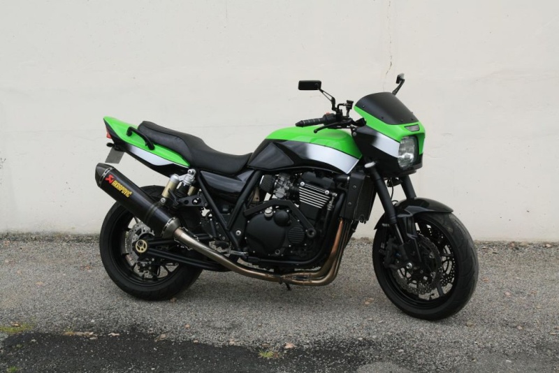

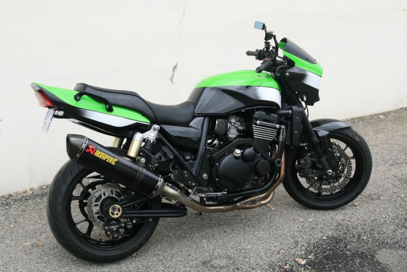

Příspěvek od 666S999 » čtv čer 09, 2011 21:32:22
DoktorZRX píše:
Ahoj Dane!
Ten černobílozelenej je móóóc fešnej!
