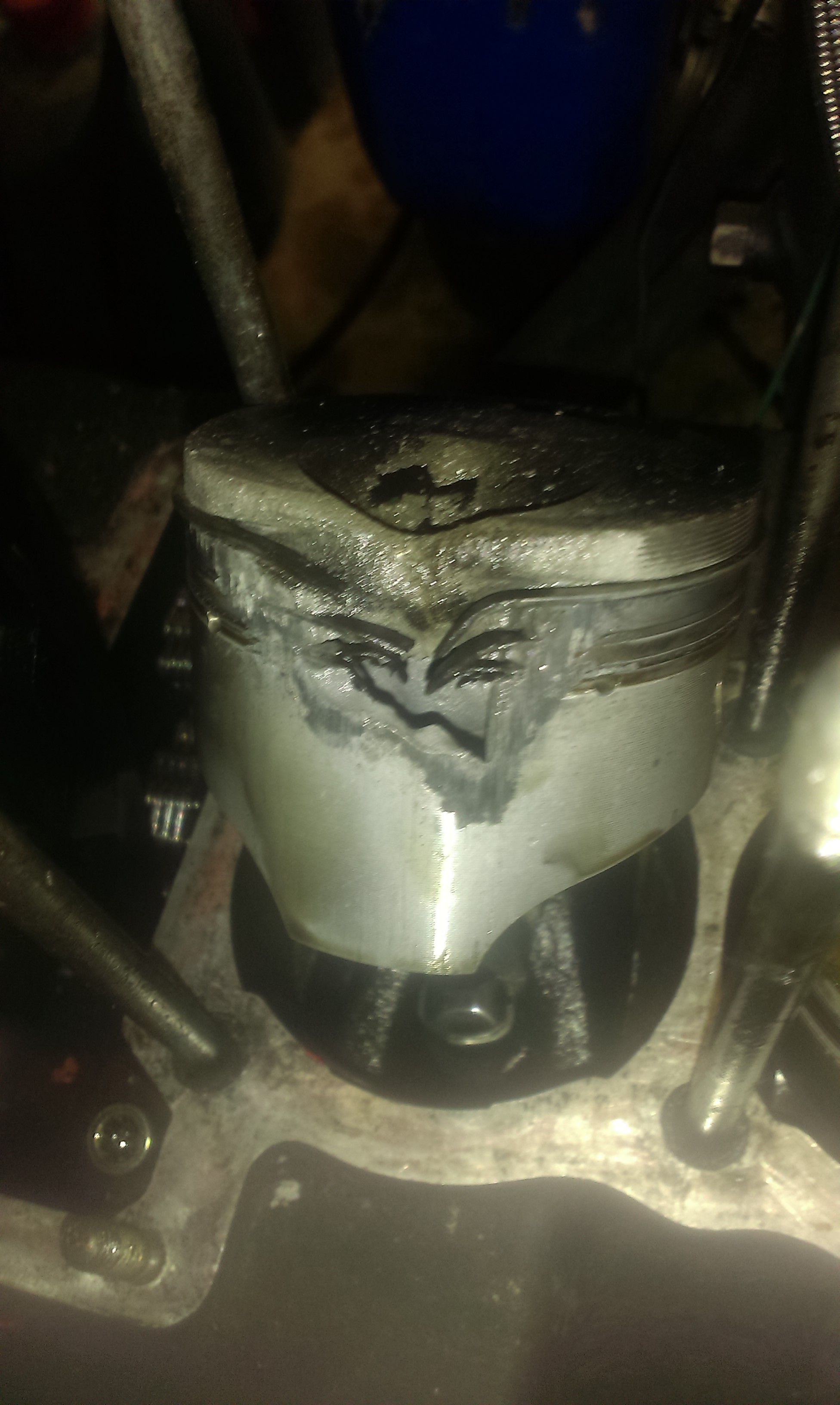

Příspěvek od ballbutick » pát pro 07, 2018 09:37:55
jak to vlastně dopadlo jsem vam jsem nedal..

No to je hustý

Všechno prej komentuju, ale tohle se jen tak nevidí :)
Kde udělali soudruzi z NDR chybu? :) :) :)

Příspěvek od ballbutick » úte pro 11, 2018 07:26:25
ulitla mi hadice z karburatoru co obohacovala směs při přetlaku. táhlej kopec, plnej plyn. No a najednou zamnou nebylo vidět.. a co ji šlechti že i s tímhle pístem jsem dojel 5km domu. Posrat se to nemuselo ale na druhou stranu to ujelo o 4000km víc než jsem myslel..

Příspěvek od Jirka_Z » úte pro 11, 2018 12:38:25
:lol: :lol: :lol: :lol: :lol: :lol: :lol:
njn, hadice jsou potvory :lol: :lol: :lol:
dobrá zkušenost pro stavbu TurboAutobusu ;)

Příspěvek od ZRX 1984 » úte pro 11, 2018 20:15:05
Ty jo, a kolik to celkem s turbem najelo?

Příspěvek od Jirka_Z » stř pro 12, 2018 08:32:12
U stříkačky by se to nestalo.
Pokud by se naprogramovala jednotka, stříkala by tam o sto šest kolik by se jí řeklo :)
Tam by pak odešlo asi něco jiného na únavu materiálu, podle toho jak moc by se to překoňovalo :)

Příspěvek od ballbutick » stř pro 12, 2018 09:28:22
No 4000 tisice to najelo :-) no stříkačka by byla fajn ale.. cele to byl lowcost a 20 za jednotku bylo mimo...
