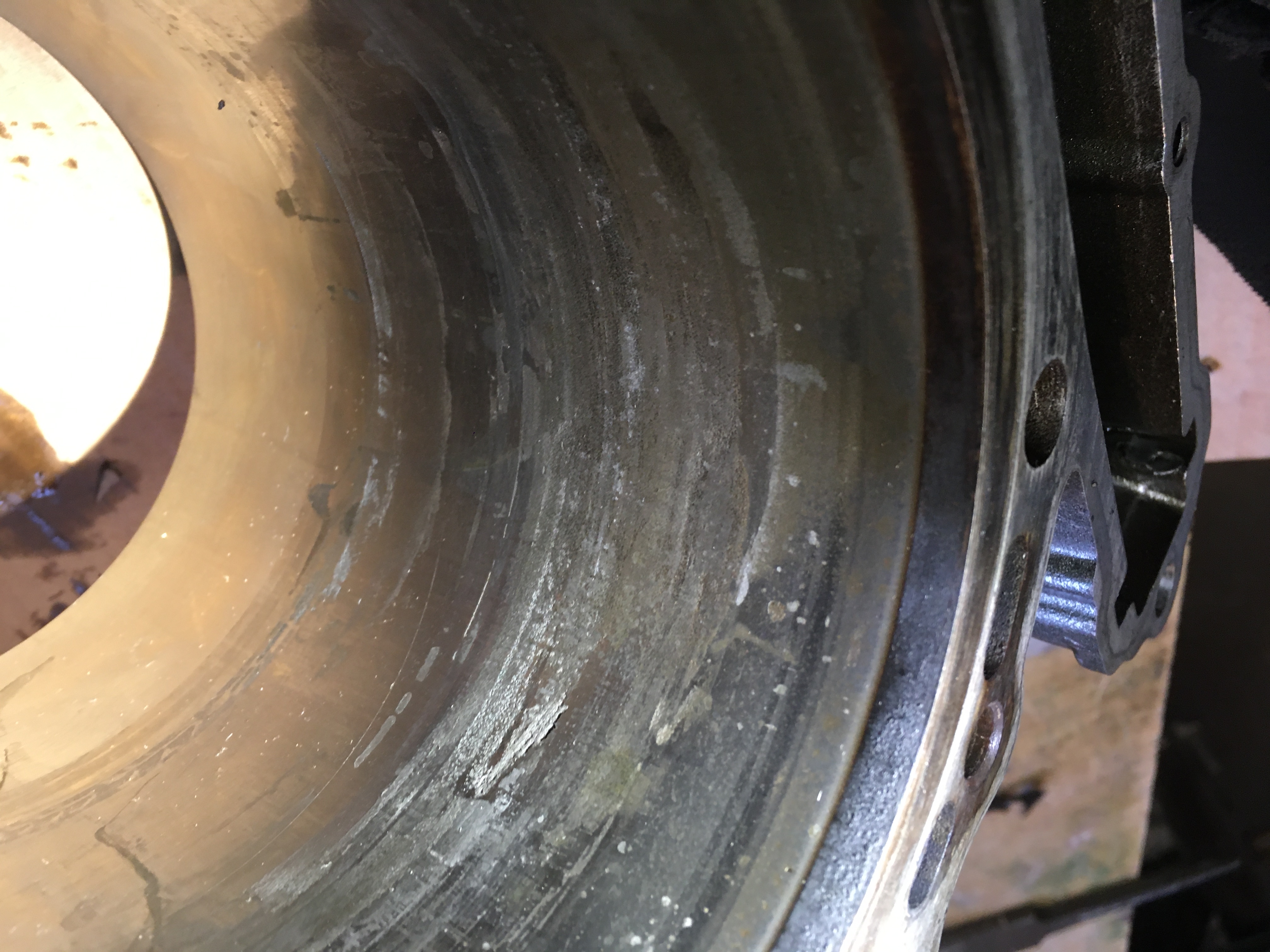

Shodil jsem hlavu i válec dolů a zjistil, ze je ve válci hrubá drážka :evil:
Nevíte, zda se na KLRu dělá výbrus, nebo se musí rovnou prevlozkovat?

Příspěvek od ZRX 1984 » čtv kvě 21, 2020 22:42:56
Nevím, ale řekl bych, že to je starý poctivý železo, takže výbrus, nebo Ti poradí tam kde výbrus dělají.

Příspěvek od Wladzimier » ned kvě 24, 2020 11:20:19
Tak vybrus by nebyl problém, jen si mám sehnat větší píst, aby mi ho podle nej zapasovali. Tak teď mám problém sehnat píst o průměru 102,5mm :shock: nikde jsem takový rozměr nevygooglil :(

Příspěvek od 666S999 » pon kvě 25, 2020 21:54:07
Wladzimier píše: ned kvě 24, 2020 11:20:19 Tak vybrus by nebyl problém, jen si mám sehnat větší píst, aby mi ho podle nej zapasovali. Tak teď mám problém sehnat píst o průměru 102,5mm :shock: nikde jsem takový rozměr nevygooglil :(
Našel jsem 102,0, viz odkaz eBay
i na japonských je největší průměr 102,0 WeBike
