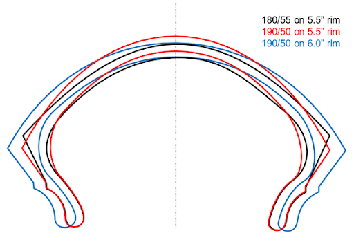

Dotaz pro znalé, né na ty co si to jenom myslí...... :lol: :lol: :lol:
Mám na desítce vzadu 190/55 gumu. Vyhlídl jsem si slick, ale ve směsi co chci je jenom 200/60. Dostanu ho tam a změní se chování motorky a nebo to nepoznám?
Pro hnidopichy, chci to na okruh, na silnici s tím jezdit nebudu, jó a nahříváky mám, tak teploty neřešte..... 8) 8) 8)

na gsxr jsem místo 180/55 dal 190/55 (nebo 190/60. už si nejsem jistej). ta guma je taková "špičatější", takže to uplně samo padá do zatáček. 180 jsem měl sjetou uplně do kraje, na 190 mi kvůli jinýmu profilu pneu zůstal pár milimetrů poserpruh kterej jsem nebyl schopnej sjet protože jsem už pořád brousil stupačky :)
Elvis měl na R1 taky 200 místo 190, takže tipuju že na ninju ji taky nacpeš :)
jo a ještě jsem ti našel hezký schémátko, kde je porovnání 180 a 190 na stejným ráfku, ta guma se víc zmáčkne takže širší pneu je ve finále stejně široká

Tak se na to asi vyprdnu a koupim 190ku. Psal mi kluk co jezdí okruhy, že bych musel překalibrovat trakci. Vůbec netušim jak a nebo kde.

R1 ma 6 palcu rafek a 200ku v serii.
Pred prodejem sem koupil 200/60, ale ani sem ji nestih nazout.
Jinak gumy se lisi i dle vyrobce. Tj.deklarovanej slick 190/55 od Pirreli je spicatejsi nez napr.papirove stejnej slick jineho vyrobce.
Co se trakce tyka, ty od vyrobce by si meli umet poradit s kdecim, ale ne tak presne. Zavodni trakce ladis na presno, na danou moto, gumu atd.
Nicmene bez vyzkouseni primo na tvoji motorce, ti nikdo 100% nepovi jestli bude fungovat nebo ne.
Ja dycky chytal rozumy od zjkusenejsich okruharu na stejne moto. Tj.zkus projit US fora nebo motorkare, kdo jezdi tvoji kawu na okruhu a jaky jezdi gumy.
Jinak ja nedal dopustit na Pirreli Superbike. Oproti jinym (pry citelnym) sem se na nich valel az pri znacnem prekroceni limitu. Nejradsi sem mel nejmekci smes dopredu a stredni dozadu.
