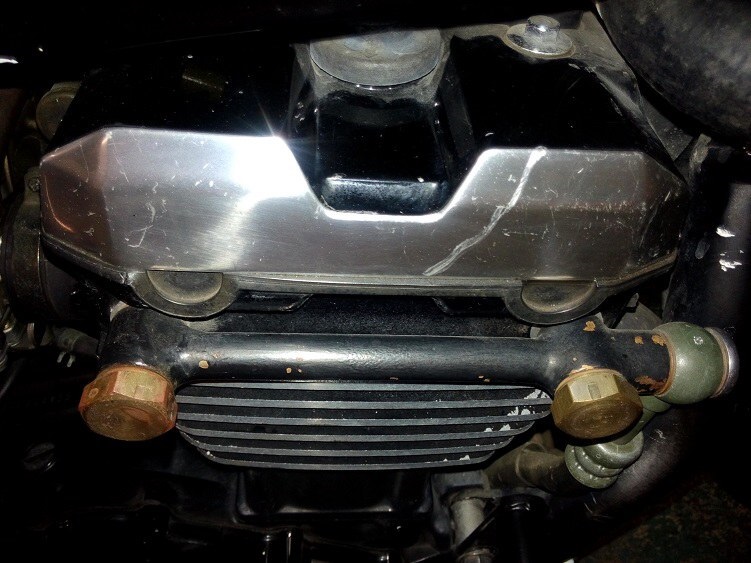

Zrx fiting.jpg (139.61 KiB) Zobrazeno 3884 x
Nazdárek kolegové.
Mám ZRX 1100 cca 10let , tenkrát jsem ji kupoval bouranou a dal do hromady, ale už před tím byla složená a nějak opravená - Fitting přívodu oleje na hlavě byl nahrazen samo domo vyrobenou trubkou se šrouby viz příloha 1.
Fungovalo to tak jsem neřešil,ale nastal čas to vyhodit : jde mi o to jestli je osazení na hlavě v orig stavu viz foto 2a3 a jestli to náhodou kdosi předemnou třeba nesfrézoval atd. Abych nekoupil ten origo bazmeht a on mi tam nepasoval - opticky není vidět stopy po nástrojích,ale já to nikdy neviděl sundané.
Co tam ten přívod oleje dostat jinak než orig dílem 92005-1328 fitting ,aby to pěkně vypadalo a nebylo dražší? Není nějaký tip? :-)
Zrx díry.jpg (95.69 KiB) Zobrazeno 3884 x
ZRX 1100 /99 Black
Kozí dech
Munga F4
Z900 RS
Příspěvek od KankX » pon dub 11, 2016 08:55:51
já bych řekl, že to není upravované a že ti tam ten origo fitting půjde... nezapomeň si k němu objednat ta hliníková těsnění (alespoň myslím že tam byla) a hlavně ty origo šrouby s kanálkem a plochou hlavou... ;-)
Nevím, čím jiným by se to dalo nahradit aby to dobře vypadalo, přeci jen na tom origo fittingu jsou ta "žebra" co pasují k bloku motoru...
Příspěvek od ZRX 1984 » pon dub 11, 2016 09:24:06
Hm, možná bych jen koupil hezčí šrouby a pokud to je funkční tak bych to tak nechal...
Munga
Příspěvky: 406
Příspěvek od Munga » pon dub 11, 2016 10:22:15
No právě že v těch šroubech jsou oproti tomu orig šroubu na hadici malé dírky na olej a zvětšit už nepůjdou. Kdyź jsem to nevěděl tak ok.ale teď mám v hlavě brouka že to třeba nemusí úplně domazávat..
